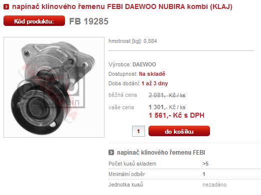

Jak se šponuje "klínový" řemen? Vyjel jsem dnes od baráku a najednou se z pod kapoty ozvalo takové "břink" nebo "chrš" či takový podomný zvuk a ztuhlo mi řízení a rozsvítila se kontrolka dobíjení a zjistil jsem, že mám totálně volný řemen. Co se mohlo stát? Určitě něco s napínací kladkou. Předpokládám, že je to ta nejmenší v bermudském trojúhelníku motor - kompresor klimy - pumpa posilovače. Ale jak ji mám donutit, aby napínala, když se k ní nedá ani pořádně dostat ? Kdo dobře poradí, tomu budu nadosmrti vděčný... :)
je to tohle? A jak se to heblo mění? Je tam sviňský přístup...

Tak a jsem v koncích... Zjistil jsem (za použití rad na fóru) že napínací kladku mám v pořádku. Když na ni nasadím klíč a zapáčím, tak se natáhne a když ji pustím, vrátí se nadoraz do napínací polohy. Řemen mám namotaný přes všechny hebla podle návodu (viz obr.) a přesto je - a celkem dost - volný... (mimochodem je na něm napsáno MICRO-V 68437). TAK CO MÁM SAK*A ŠPATNĚ ???
