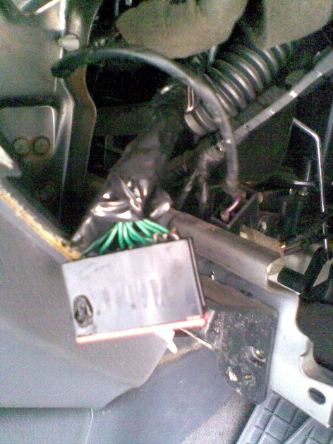

Tak že to to je pre tých čo majú digi klímu teda Klimatronic :idea: Pred dvoma mesiacami mi vypadlo ovládanie klimatroniku a tak som navštívil servis no chyba bola len v jednom konektore ktorý sa zahrieval prietokom el.prúdu takže po očistení mi zasa všetko šlapalo až do predvčera keď to zasa vypadlo a tak som včera navštívil servis no a po sundání šuflíka pri spolujazdcovi sa nám naskytol strašný pohlad,tan konektor bol ako by opálený ohnom a pár cm od neho bola ocelová výstuha,podotýkám že v tom konektore bola elektrika takže moja Legy málem zhorela ,ješte teraz ma oblievá pot.Bolo mi povedané že pri počte 24 Leganz v RV som posledný čo nemal problém.Tak preto pánové dajte si to buď skontrolovať alebo sami , nieje to problém proste 5x samorezka okolo schránky pri spolujazdcovi a po jej odklopení uvidíte 2 konektory ,jeden sivý(šedivý) a druhý ten problémový je čierny tak neváhajte a preverte si to lebo takto to môže vyzerať a dopadnúť to môže ješte horšie.

Je to proste chyba od výroby lebo ten konektor má také planžetové spojenie no a to je tenké a nakolko tam dochádza k velkému prietoku el.prúdu tak sa to opaluje a oba konektory sú volne uložené no a je okolo nich plno ocelových vecí ktoré sú ukostrené no a konkrétne ja som mal šťastie lebo sa to tam len tak dotklo takže sa nič hrozného nestalo ale následky môžu vraj byť také...
Po prerazení na kostru
1-môže byť poškodená jednotka kúrenia (klimatronic) ..škoda asi 20 000 sk
2-porucha v RJ na ovladaní klímy...škoda až do 50 000 sk
3-požiar auta a tam sa o škode už netreba baviť
Je to proste len taký malý nedostatok ale môže spôsobiť velké škody no a oprava lebo vlastne úprava teraz nestojí zručného človeka nič a toho čo sa mu nechce s tým babrať tak do 500 sk no a pri zachránených hodnotách to tých pár korún a chvýlka času za to stojí :idea: :idea: :idea:

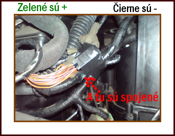

Re: Leganzáci POZOR !!!!!
Pre Santuca tak takto to tam teraz vyzerá jo a ten druhý som nechal pôvodný lebo tam nie je stálý prúd lem v tom jednom a ten sa často prehrieva.Nedávno som to opravoval dalšiemu kamošovi :D
