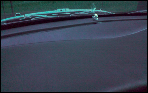

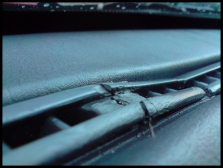

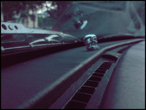

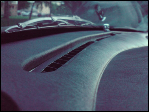

Zdravim. Takmer na vsetkych Leganzach ktore som skusal, som si vsimol mierne poskodenie palubnej dosky pri vyduchoch vetrania pod celnym sklom. Ta moja to ma poskodene celkom znacne (vid fotky).. Uz som si na to pomaly zvykol a v podstate mi to tam ani velmi nevadi - asi az po dobu, ked bude treba v zime ofukovat zahmlene celne sklo :roll: Neriesili ste nieco podobne? Co s tym... vdaka.

Vsecky ne ale ja ten problem taky resil a porad jeste trochu zlobi ale tobe tam uplne chybi plasty co drzi palubku a hlavne se to krouti ted jak pece slunicko,je mel ty plasty uplne rozpadle a tak jsem si objednal nove a uz celkem v poho.Vsiml jsem si ze s tim maji problem hlavne auta co jezdily hodne na slunicku,ja videl 2 dovezene z Italie a obe mely s tim problem....

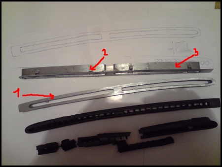

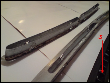

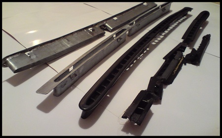

Ahojte konečne som spravil poriadok z palubnou doskou z výduchami kúrenia na čelné sklo čo Korejci moc dobre nevyriešili :( Té plasty stoja za prd po čase v plivom teploty sa polámali až rozpadli čo sposobovalo zdvihnutie palubnej dosky , zlý ofuk čelného skla hlavne v zime kde čast vzduchu išla pod palubku všade som to zhanal nikde to nebolo dostak kúpit nové a tak som sa nasral a urobil som to z plechu :P prístrojovka je rovná zlepšil sa ofuk skla a na večné časi pokoj aj pri neviem akom slnku bez prednej clony tu je foto: ;)
Re: Zdvihnuta palubovka
Janko je to perfektné nahoď dáký postup ako si je robil lebo mám tu kolegou a asi na 3 Legynách je to presne tak v háji (moja našťastie nie :lol: ) tak by som im chcel pomôcť :D Fakt dobrá prácička -i
HusarJan
Příspěvky: 1386
Bydliště: MARTIN
Příspěvek od HusarJan »

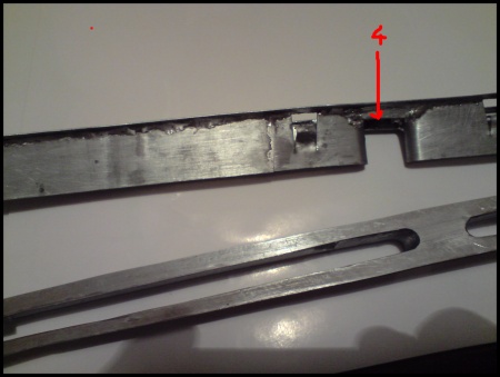

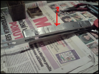

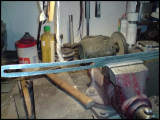

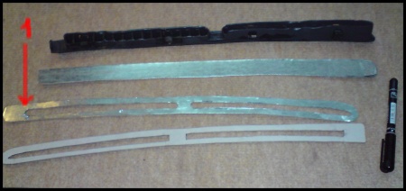

Ahojte.Peto robil som to z pozinkovaného plechu,ktorý sa dobre pájkuje a letoval som to trafopajkovačkou 100W.Z auta si vybereš jednu stranu toho výduchu a to budeš mat ako vzor na porovnávanie a aj miery . Výduch si položíš na ten plech a obkreslíš si ho ten vrchný diel šipka č.1 vrtačkou urobíš otvor a nožnicami na plech opatrne vystrihneš a potom ešte upravíš pílnikom. Na širku toho vrch.dielu trocha pridaj asi tak 1až2 mm aby to do prístrojovky išlo dost na tesno skus to potom ten vrchný diel dat do auta do pristrojovky ako tam bude sedet postupne to dolat priamo v aute.Druhý diel č.3 je pasik plechu ktorý si pomeráš a vystrihneš a dopasuješ potom si donho urobíš príchytky č.2 tak ako to mám na obrazku a možeš ho tam nacínovat na té prichytky si daj pozor te to držia všetko po hromade.Stred toho výduchu spevníš malými plieškami č.4 konečná fáza ta najtažšia je nacinovavanie tych usmernovavacích rebier č.5 musiš dávat pozor na ich osadenie, idu trocha do šikma na nich zaleží smerovanie vzduchu na čelné sklo. To je asi zhruba všetko Peto tak do toho -i :PP:
HusarJan
Příspěvky: 1386
Bydliště: MARTIN

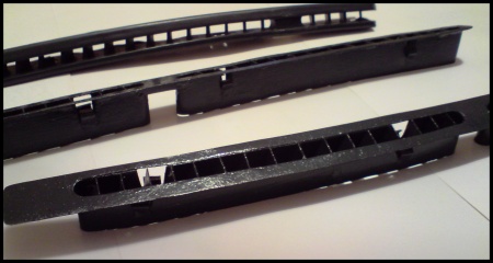

Dalšie foto-

Toto už je komplet narazené v prístrojovke ;)
