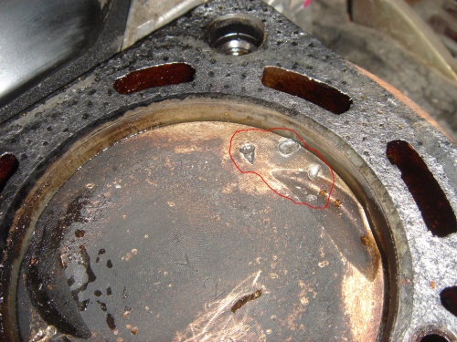

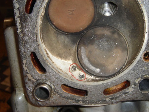

Treba sa s tým pohrať lebo fakt na TICU je trocha babračka to tam prispôsobiť a ťažko to popisovať ôebo by som ho musel mať pred sebou ale posledné som montoval minulý rok takže neviem či tam náhodou nie je potrebné predlžiť skrutky ale bacha jednomu čo samodomo robil plyn sa odtrhli tie skrutky ktorými mal prichytený ten mixer a škoda bola velká lebo mu kúsky vleteli do motora a zničili piest aj hlavu :idea: Robilo to nenormálný rachot takže musel na 250 km použiť odťahovku oprava nebola tiež lacný špás takže bacha :idea: :idea: :idea:

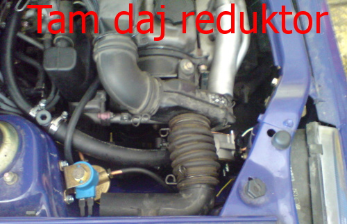

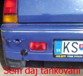

Tulenku až to budeš robiť tak regulátor daj dole pod ten chobot na saniu a tankovani riešíme takto ako vidíš a finta je v tom že kúpiš dve červené odrazky jedno dáš na krytku tankovacieho hdla a druhú na druhú stranu aby boli simetrické daj stred na ten prolis a pak sú vzadu len odrazky a ten reduktor v motore sa dá zakriť čiernym plastom no a je LPG zakamuflované :lol: :lol: :lol:
