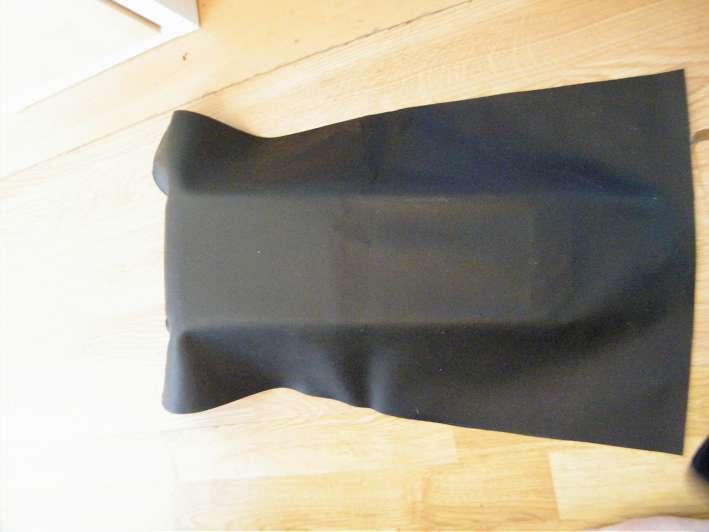

Vymyšleno. :D

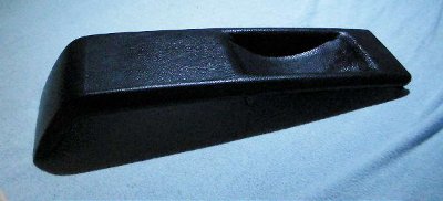

Konzoli očalouním a pak do ní vlepím ten chromový rámeček. Celej ho pod tou koženkou zaleju epoxidem. :mrgreen:
Jen to bude dva dny trvat, koženku lepím chemoprenem a pak musím do zítřka počkat, až to bude držet, abych ji mohl napnout přes rohy, a vytlačit tu "misku" pod ruční brzdu.
Takhle tam bude ten rámeček:

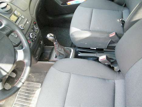

Taky jsem na tím přemýšlel. Proto jsem chtěl vědět z jakýho Opla to je. Že bych třeba sehnal na vrakáči plast z tý Zafiry a spasoval ho s konzolí z Avea. Ale tohle mi přijde elegantnější řešení.
Navíc ta koženka příjde do interieru na vícero míst. Mám ji asi 3m2. :PP:

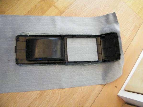

Koženka se dá tvarovat pomocí horkovzdušky.
Namažu obě lepený plochy alkapranem, počkám 15 min, pak lepím k sobě a na velkejch ohybech pomáhám horký vzduchem. Jen se to nesmí přehnat, aby se nespálila. Někde sem četl, že optimum je 50-60 °C. A maximum 75-80 °C. Ale já to beru odhadem. :D
Pro dnešek končím teď musí pořádně proschnout a zítra se pokusím to dodělat. Jde to pomalu.

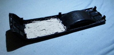

Ale teď už to dorazím. Snad zítra to už bude hotový, už zbývá jen zbrousit tmel, a vyříznout otvor pro rámeček. :roll: Bych nevěřil jak se ten tmel rozpálí, když tvrdne. Jsem ho musel chladit pod tekoucí vodou, aby nepropálil tu koženku. :mrgreen:

keby si mal paku z Astry J tak by ti manzeta pasovala do povodneho otvoru -i

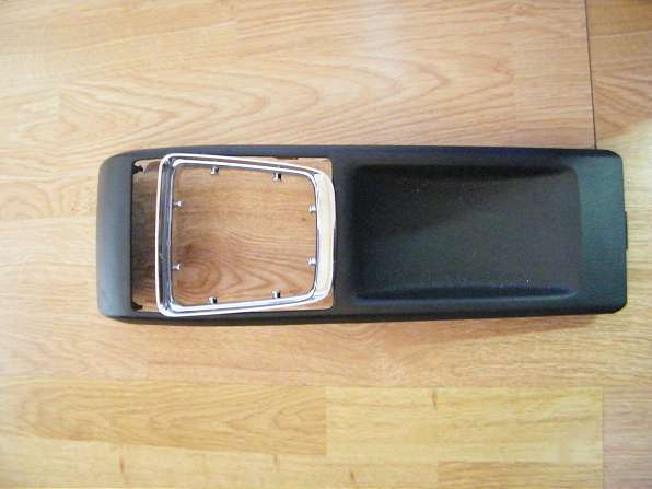

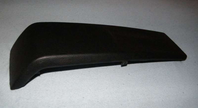

Re: Red-Aveo - slidil
Hotovo. :D
Ta řadička mohla bejt ještě tak o 1cm níž, ale už ji předělávat nebudu.
