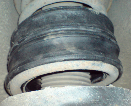

Inak páni prosím vás viete niekto otakýchto vložkách do pružín http://tuning.shop5.cz/cz-detail-224010 ... y-2ks.html u nás, prípadne dajaká náhrada, mám totiš presne opačný problém "potrebujem dvíhat" nie znižovat 8)

nooo to je nieco podobne ako sa davalo do zigulakov ja som to mal aj na nexii ...ale neviem ci to dvihne pruziny podla mna to len zabrani pruzine uplne sa stlacit pri zatazeni napravy nie ????
Re: Spilenie pruzin
No tak idem urobiť pokus číslo 2 :lol: Nakolko sa stiahnutie pružin nepodarilo tak som zohnal staršie perká dopredu a idem ich zrezať no mal som to vlastne už na Škodovkách , Renaulte ,Forde a aj na Oplíku takže skúsíme čo to zrobí :lol: Inak som skúšal jednu Nexiu ktorá má zrezané pružiny a pohoda tak na budúcí týžden na to hupsnem :lol: Jo a zrezávania sa netreba obávať lebo usadenie pružiny je v gume a ta sa podá len to je dobré robiť v hornej časti a vždy tak aby ukončenie bolo po zrezaní identické s pôvodným :D

jarkovic píše:nooo to je nieco podobne ako sa davalo do zigulakov ja som to mal aj na nexii ...ale neviem ci to dvihne pruziny podla mna to len zabrani pruzine uplne sa stlacit pri zatazeni napravy nie ????
Ano ale ti "H" sa už zohnat nedajú. Inak mne práve o to ide, lebo tým , že sa nestlačí pružina, tak to aj ostane trochu vyššie. Pri prepružení mi to na 16" s ET 35 šúcha, tak to musí íst hore. Vrátit spet origo pružiny sa mi moc nechce. Neviete teda kde dočo také zohnat?
Re: Spilenie pruzin
Jaríku napíš dakomu z CZ či Ti je nevie zabespečiť mne to robil Hanzy ale mám dojem že ta firma čo ich nabízí je posielá aj do SR inak škoda že si sa neozval skôr já som mal dve sady a jednu som dal kamošovi na Nubku a fakt to velmi pomáhá mne pri prepružení tiež vzadu škrtali ale po tom čo som dal gumené dorazy je to perfektné aj pri plne obsadenom aute to neškrtne -i Inak som pôvodne dal na každú pružinu 2 kusy lenže to vyzeralo ako citroen s najvetším zdvihom a je pravda že som ich dal len dozadu a vtedy mi to primáčklo čumák dole len som nakoniec po jednej gume vybral a stačí ta jedna ono Ti to velmi pomôže lebo ta jedna auto nezdvihne ale prepruženie nieje tak markantné takže skús si je zohnať :D

Díky moc Peháčku, to by bolo super :o) . Já to teda ešte skúsim pozret tu na SK a ked sa mi to nepodarí do konca budúceho týždna tak by som ta o to poprosil. Prípadne už som dumal aj nad tým, že dajakou hrubou a tvrdou gumou podložím priamo pružinu v tej šálke kde je usadená. Čo ty na to , šlo by to tak?
Re: Spilenie pruzin
No Já si myslím že pri cene okolo 20€ sa neoplatí robiť to z gumy to som tiež používal tedy hokejový puk ale to vždy vypadlo a najhoršie keď na jednej strane to bolo naprd takže keby si to nezohnal tu tak to poriešíme a jo ono to má výhodu lebo je to ako uzavretý kruh a nemôže to vypadnúť :D

Ja som myslel dat tú gumu pod pružinu do tej šálky, nie medzi závity.
Re: Spilenie pruzin
To nerob lebo tam by hrozilo prevdepodobne že ti pružina skočí mimo ta miska nie je až taká hlboká a keď zoberieš tak ten gumený krúžok má 3 cm a je presne tak ako má byť a tých 3 cm do šálky nedostaneš a pokud by si to zdvihol no myslím že tak 1 cm ale to je nič :D Ale na druhú stranu to môžeš vyskúšať za to nič nedáš veď aj Já občas skúšam viz.stiahnutie pružin a pokud to nestojí majlant tak sa nič nedeje len troška vlastnej roboty a to nieje problém :D Jo z CZ by som sa vracal 5.12. a zastavím sa v Úlanech tak sa dáko dohodneme a v najhoršom Ti to nechám u Lomngiho :D
