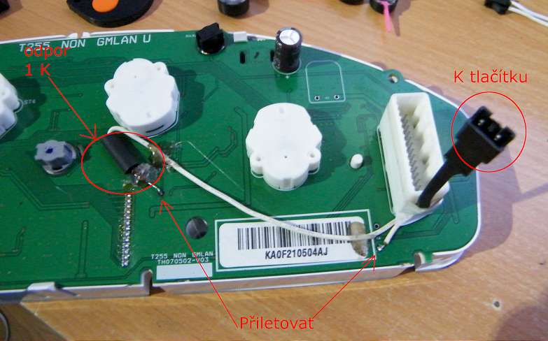

ved som ti to neraz naísal žiadny display , ručičky nemusíš vyber von, len dáš dole zadný kryt pristrojového štítu , napájkuješ tam jeden odpor , jeden kábel a funguje to...

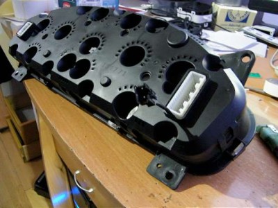

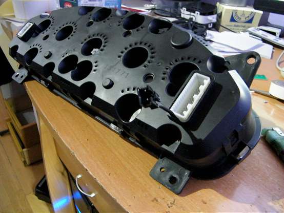

Re: Palubný Pc v Aveu
Tenhle zadní kryt dáš dolu:

Takhle tam přiletuješ odpor 1kΩ:
Tlačítko si umístíš kam ti to bude vyhovovat.... :PP:
