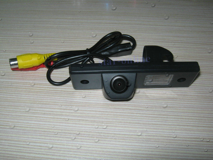

Tak dnes se mi díky kolegáčkovi z fóra Slídilovi objednala kamera až z Honkongu :D už se těším a tímto mu moc děkuji za pomoc, s mou engliš bych asi určitě ebay nedal :D natož tam založil účet.Díky moc!!!!!!!!!!! Už se těším :PP:
Re: Cúvacia kamera na AVEO a CRUZA
Tak kamerka už je doma,díky slídilovi za jeho velkou ochotu, která se jen tak nevidí a za pomoc úplně neznámému člověku,mě :D .

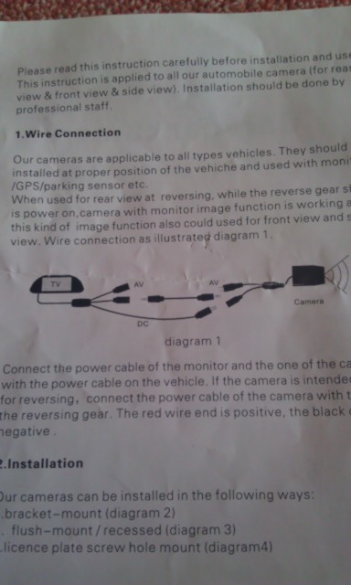

Lomngiho bych se chtěl zeptat kam se zapojuje červený a černý drátek z kamery.Jeden je z nich do rádia a druhý ,jak barevný nevím :o) Nerad bych to poškodil tak doufám že poradí :roll: :o)
ladinek píše:...... kam se zapojuje červený a černý drátek z kamery.Jeden je z nich do rádia a druhý ,jak barevný nevím :o) Nerad bych to poškodil tak doufám že poradí :roll: :o)
Tam nebyl návod? :shock: Já bych řek, že ten červený a černý drát, to bude napájení. Černý kostra, a červený na plus (nejlíp na světlo spátečky)
Asi takhle nějak: :D
jj,podobný návod je o pár příspěvků vejš ;-)
Super už vím všechno -i

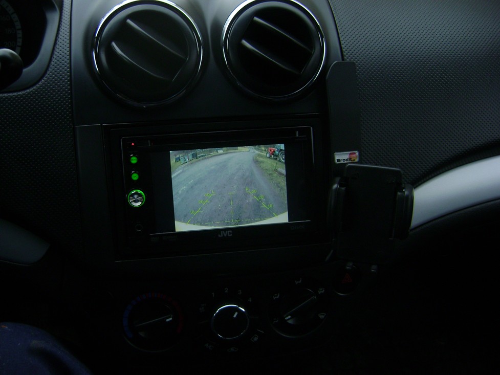

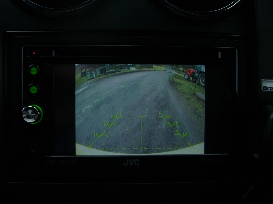

tak už kamerujeme :lol:
