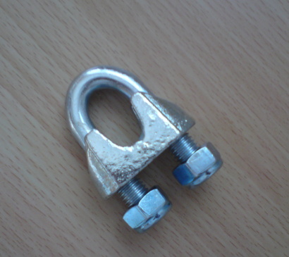

jamal89 píše:lenze et mam mat 45 a ja tam mam 35 tak preto ma to trapi ved uvidime

Hanzy píše:Chlapi tohle mam na Evande na prednich a v klidu jde to tak o 1.5cm dolu pokud si dobre pamatuju...
http://cartuning.cz/zbozi/produkt-469/s ... uziny.html
a ako sa to spravalo??? bolo to tvrdsie? po demontovani ostali pruziny unavene???
Zlepsila se tuhost ale ne o moc a demontaz se do ted nekonala nebot neni duvod :D

Peha kup o 4 ks viac a daj vediet kedy možem dojsť na montáž. Teraz to myslím vážne. -i :PP:

No už som kúpil 2 tipy a to 14 s 10 závitom a 16 s 12 závitom ale asi to bude problém lebo som ráno meral pružinu a tie medzery medzi nou sú dosť na husto tak asi tam nebudem vedieť nasadiť nič no uvidíme zajtra ale tie medzery na pružine mám tak 2-3cm a preto neviem či to pôjde no dáme sa prekvapiť :D
Minko rád by som pomohol ale do konca roka mám roboty nad hlavu čiže vlastne nestíhám pomali nič ješte ani sedačky nemám dokončené a dúfam že sa zajtra dostanem na tie pružiny no skôr ako o 23:00 to nebude tedy pokud budem vládať lebo dnes o chvýlu mastím okolo teba do Pešti a v noci ješte raz :D Tak svoky mám a keby bol čas tak Ti dám vedieť jo cena za 4 kusy je 1,54€ :lol: :lol: :lol:

ja som pozeral aveo ma tiez nieco menej ako 3cm medzeru tak nevidim problem v tom ked hrubka stahovacieho oka je cca 14mm a medzera 28mm miesta a miesta

-peha- píše:Jasne jo inak Legyna má asi 10mm pružinu no na Aveu je asi tenšia tak si myslím že na tvoje bude spona stáť okolo 0,20€ možno aj menej a to je paráda :lol: :lol: :lol: Hele nakúpim ich viac strieknem na červeno a budem to v CZ práskať za 350 Kč :lol: :lol: :lol:

No ty v tom teda problém mat budeš. Vieš , že máme rozmerovo rovnaké kolesá a moje struny sú nižšie o 3cm a to ešte tvrdšie ako origo, no pri večšom prepružení to šuchne. Ved som ti to na zraze v NR ukazoval.

hej hej mame rovnake et35 raf 7j ale ty mas podlozky este a ja nie ci???

Pod letnými v predu nemám, iba vzadu 10mm a šuchne mi predok o to uchytenie podblatníka. Pod zimákmi mám predok 10mm a zadok 22mm a nič nešúcha.

pokial len plast bolo by to fajn a co tak dat vytiahnut blatnik par mm von???

Jarik já vždy říkal,že nejidealnější je mít jen 15" kola a sportovní pružiny nebo teda tato možnost snížení co navrhuje Peha :lol:

Ono ani pružiny a 16ky nieje zlé, no (trochu tvrdé) tuna hodne záleží na ET disku. Pri ET 40 na 7" disku by síce koleso nebolo zarovno blatníka, no ani by nešúchalo. Mi máme ale 35 a to pri prepružení šuchne pri športových(nizkych, tvrdších) pružinách a to ešte len bude pri stiahnutých (mekých) origináloch. Som rád, že sa moj návrh svoriek takto ujal, no nieje pre každé koleso.
