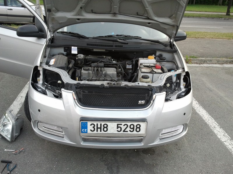

tak přední jsou hotový a byla to mnohem větší práce než zadní :-P ...a dnes sem měl malýho asistenta s babičkou:D nějáký kolemjdoucí :D

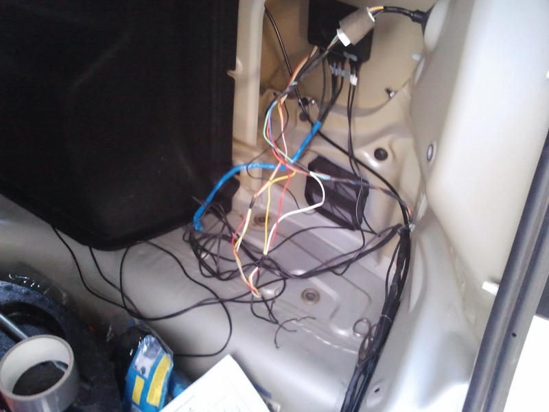

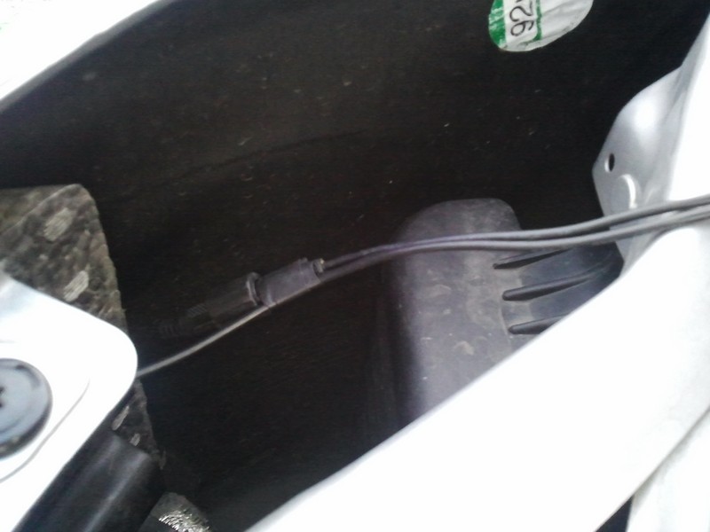

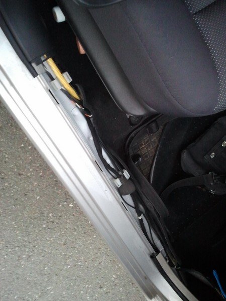

kable :)

výsledek
v motoru
v motoru

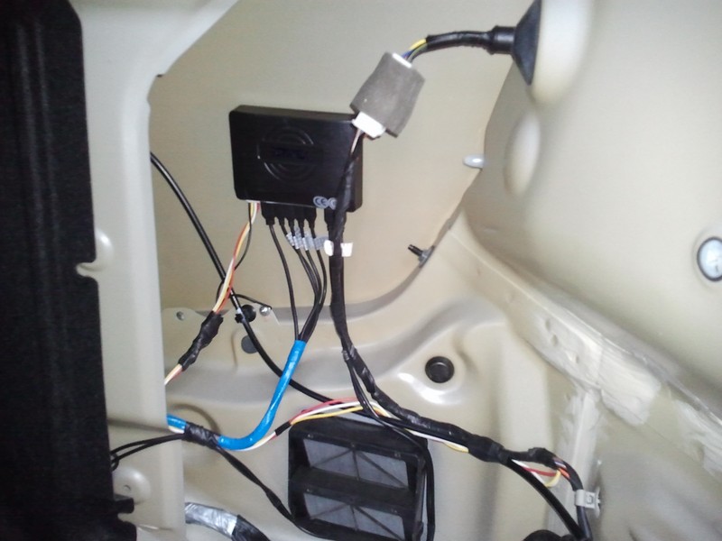

napojil jsem to na zadní pravý světlo: jeden drát na zapalovaní(což je parkovačka) další drát na brzdový světlo (to je na přední senzory) další drát na zpáteční světlo (zadní senzory) a čtvrtej drát kostra
