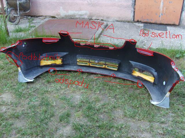

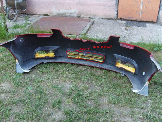

Tu kde je označené červenou to po obvode vytvaruješ, aby to pekne priliehalo , potom to tade nasilikonuješ a priložíš sietku, necháš riadne zaschnút :PP:

Ahoj jarik, a ako je prichytený nárazník, kde sú skrutky? Aby som potom nematuroval... :PP:

Dúfam, že som na nič nezabudol

Fiiha no tých skrutiek tam je... ;) Dik Jarik... -i :PP:

:lol: Tak ale tie horné sú k maske a bočné zas k podblatníkom. :lol:

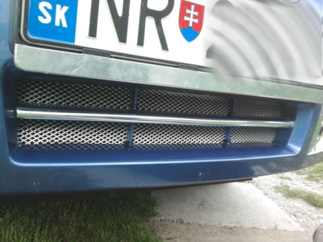

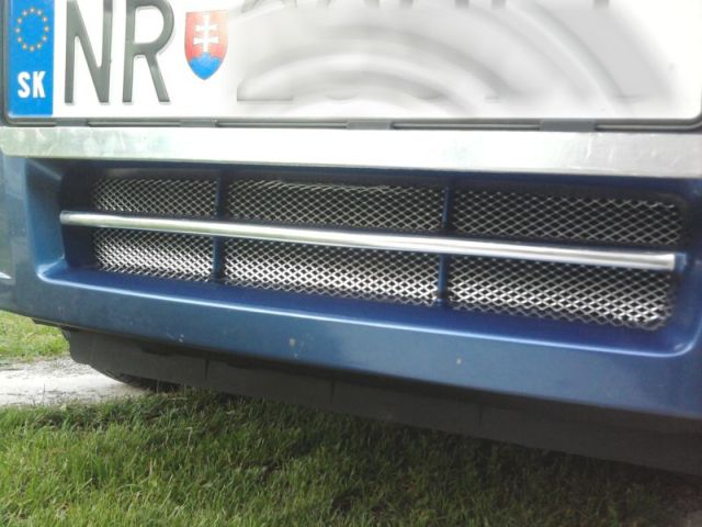

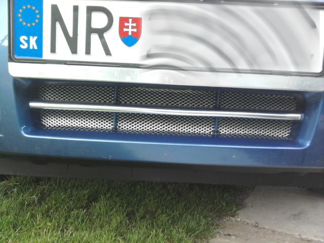

ja som to tiež "poriešil"...
Aveo sedan 1,2/8ventil komfort, modrá metalíza
Člen AVEO fanclubu
Re: Návod- ochrana chladiča, montáž
Dobrá práca. Hned je to lepšie
Příspěvky: 6284
-i vypadá to pěkně a ochrana je hotová :PP:
