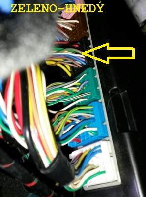

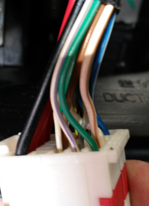

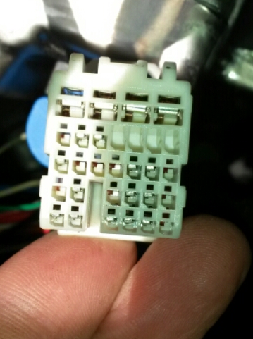

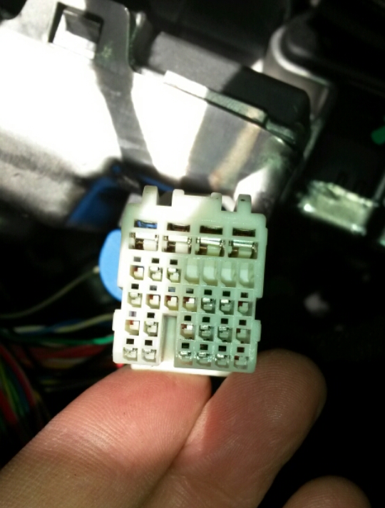

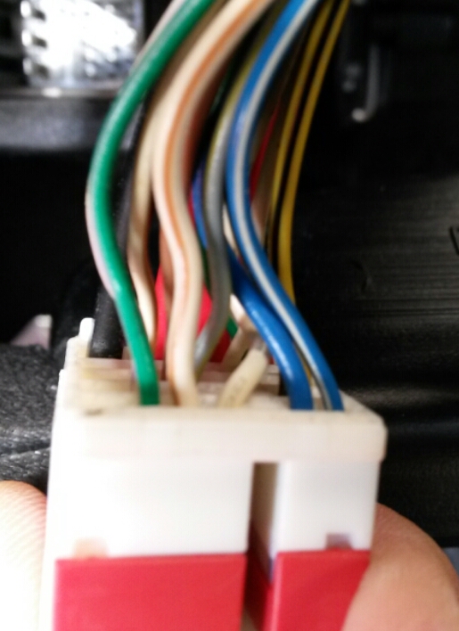

Ten zoznam BCM nie je dobrý,lebo ani jedna farba nesedí,podľa mojej schémy,tak to ignorujte.
X1 pin 11 je prázdny /biely konektor/.
Ten hnedo-zelený,som ale našiel na čiernom. X4

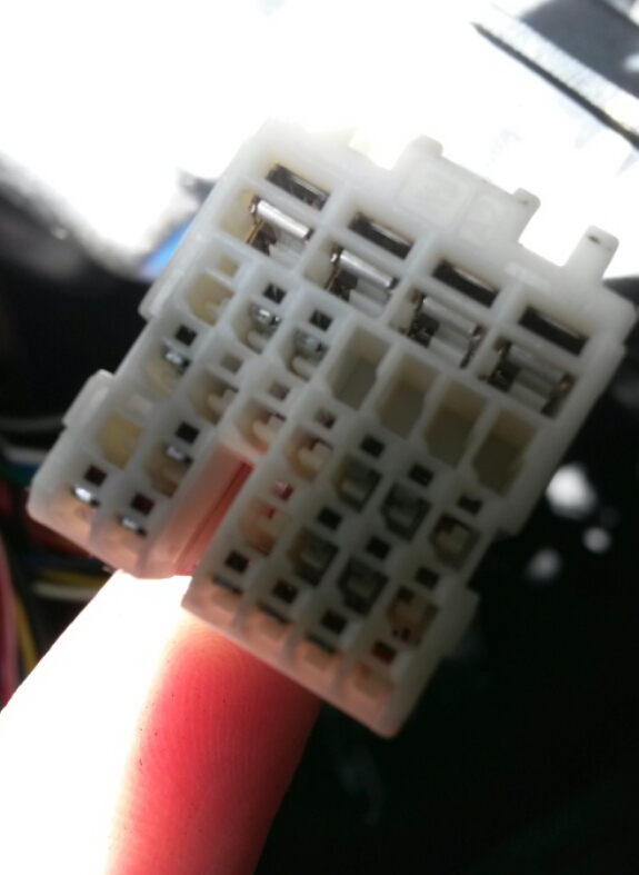

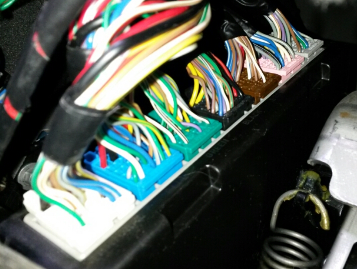

Ďaľšie...

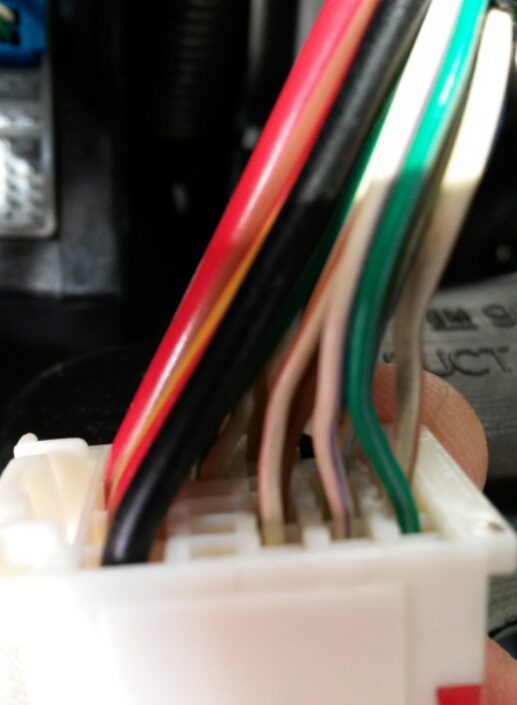

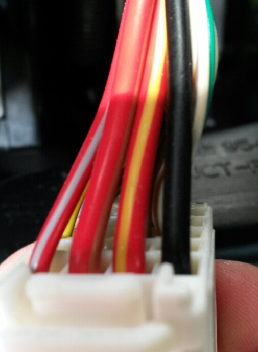

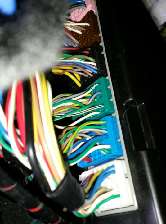

Ešte...

Dalo by sa to ešte vyskúšať tak,že postupne odpájať X a keď zhasnú svetlá,tak v tom X-ku hľadať.
Odpálil by som asi RJ,tak to sa bojím.

tak odpáliť by si ju asi neodpálil, ale mohol by si vyradiť niečo čo sa len tak znovu zapojiť nedá :PP: takže toto je tá K9 pod volantom hej ? ...a čo sa týka tých káblov že to nemusí byť na X1 ale na X2 je dosť reálne, mohli robiť jednu variantu takú a druhú takú, ani na Aveu prvej generacie nebola kabeláž rovnaká,a to čo bolo v dec.2008 už nebolo v januári 2009 :) ale zase kľudne možu byť aj farby káblo zmenené a to čo hľadáš tam je len v inej farbe -P

tak teraz je to fakt dilema,moj nazor je taký že funkcie konektorovov sa nezmenili, ked ma byť raz X1 na ovladadanie svetiel tak to aj tak bude len možu byť ine farby alebo tam ozaj ten kábel chýba -P možno by som skušal čisto len X1,aby si vedel že sa hraješ len so svetlami a ostatok nechať tak :PP: zobrať si skušačku alebo merák,a merať , či nastane nejaka zmena napr ked daš prepínač do stredu a znashu svetlá či sa to prejaví aj na konekore, toto by mali byť už výstupy nie ? .....tie konektory ktoré si našiel alebo su to vstupy ?

Podľa toho čo písal Honza,tak je podľa farby ten kábel TU!
2015-03-03 15.50.10.jpg (46.99 KiB) Zobrazeno 4628 x

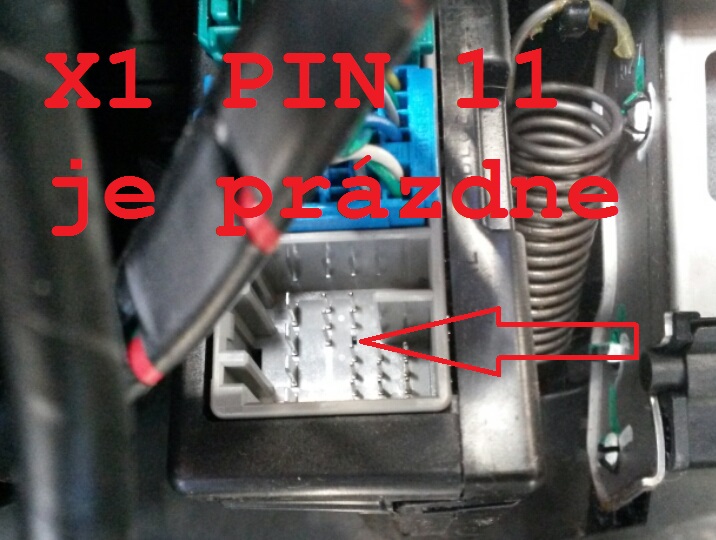

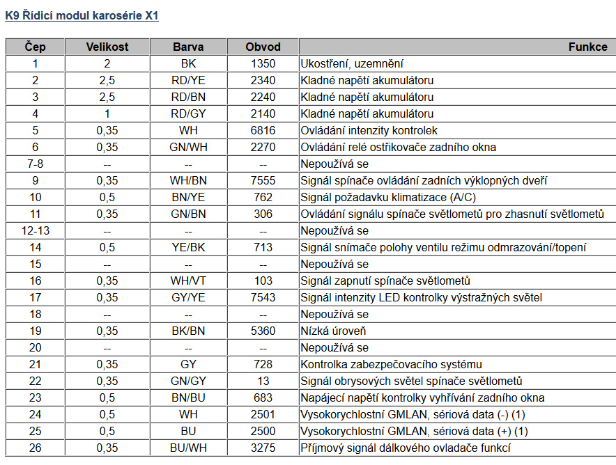

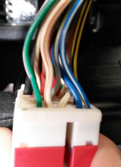

X1 PIN 11 je prázdna z každej strany konektoru...

no dobre , lenže ty tam žiaden kábel nemáš takže nemáš čo ukostriť,a správne ako som sa pozrel spätne , tak X4 ma na starosti svetlá -i ..takže skusiť tento,tento konektor krotý si pridal kde je ten hnedo zelený podľa Honzu je aký konektor ?
honza72
Příspěvky: 554
Bydliště: Ostravsko
Re: Led denne svietenie
Příspěvek od honza72 »
Tož chlopi, nevím. Já studoval dokumentaci k T300 mod. roku 2012. Tam je uvedeno, že X1 - 11 je to správné, co hledáme...
