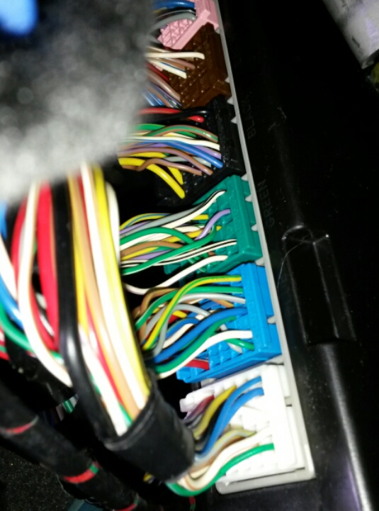

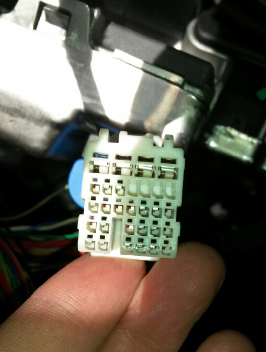

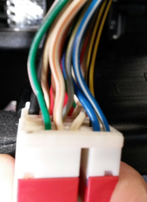

Ten zoznam BCM nie je dobrý,lebo ani jedna farba nesedí,podľa mojej schémy,tak to ignorujte.
X1 pin 11 je prázdny /biely konektor/.
Ten hnedo-zelený,som ale našiel na čiernom. X4

Dalo by sa to ešte vyskúšať tak,že postupne odpájať X a keď zhasnú svetlá,tak v tom X-ku hľadať.
Odpálil by som asi RJ,tak to sa bojím.

Tak čo s X1 PIN 11?

takže toto je tá K9 pod volantom hej ? ...a čo sa týka tých káblov že to nemusí byť na X1 ale na X2 je dosť reálne, mohli robiť jednu variantu takú a druhú takú, ani na Aveu prvej generacie nebola kabeláž rovnaká,a to čo bolo v dec.2008 už nebolo v januári 2009
ale zase kľudne možu byť aj farby káblo zmenené a to čo hľadáš tam je len v inej farbe

Podľa toho čo písal Honza,tak je podľa farby ten kábel TU!

X1 PIN 11 je prázdna z každej strany konektoru...

no dobre , lenže ty tam žiaden kábel nemáš takže nemáš čo ukostriť,a správne ako som sa pozrel spätne , tak X4 ma na starosti svetlá
..takže skusiť tento,tento konektor krotý si pridal kde je ten hnedo zelený podľa Honzu je aký konektor ?
