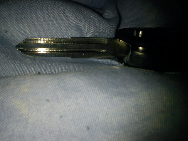

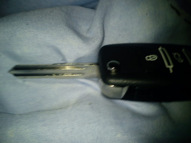

ještě fotečka dálkače s planžetou Chevrolet,zítra jde na výbrus
- DSC00368.JPG (58.66 KiB) Zobrazeno 5555 x
- DSC00367.JPG (51.79 KiB) Zobrazeno 5555 x
