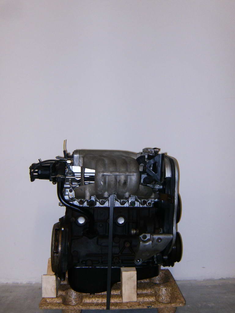

Takze este pojazdny nie som. Niekde je problem. Motor ma najma na volnobehu dost znatelne vypadky, takze nim slusne trasie, obcas aj skape. Inak pocas behu ide celkom pekne aj ma vykon, ale ten volnobeh je zly. Zatial mam podozrenie ze tie dve kablove oka som asi mal predsa len niekde ukostrit ale neviem kde. Na kabelazi pod sanim su dve kablove ocka tak na 6mm skrutku, 8mm uz cez ne neprejde. A netusim kam ich dat. Pred chvilou ma napadlo ze na starterovy steft ale ten neviem ci nie je az 8mm, inak ma uz nenapada kam ich pripojit. A mam podozrenie ze prave to ze nie su ukostrene sposobuje problemy na volnobehu.
Neviete mi niekto pozriet zospodu alebo od starteru sfotit mobilom alebo len rukou nahmatat kam su tieto oka chytene? Nikde som na motore nenasiel 6mm skrutku pod ktoru by som ich mohol chytit. A co je sranda, tak mi par 6mm skrutiek z motora ostalo a tiez netusim odkial. Aj ked ono tych skrutiek co netusim alebo aspon neviem odkial su mi ostalo viac, ale nieco som nahradil nerezovkami a nieco mam z dvoch motorov a nieco mi proste ostalo lebo na starom motore bola ina vana a prevodovka.

niekde tu by mali byt tie dva ocka uchytene ale kde? Fotka nie je moja, len z ebay ale lepsiu som nenasiel.

ak by bol niekto taky ochotny a pozrel by sa kde su uchytene tie dve kablove oka co idu z kabloveho zvazku pod sanim bol by som velmi povdacny a pomohlo by mi aj sposob uchytenia a vedenia oboch kablovych zvazkov pod sanim, jeden kablovy zvazok je energeticky (starter, alternator), druhy ide k cidlam (cidla teploty) a ktovie este comu.

tak som asi nasiel kam to ukostrit, zospodu to nebolo vidno a zhora len ked sa clovek poriadne nahne/vylezie na motor az nad sanie, pod krajnou skrutkou bola diera na 6mm skrutku, takze som tie ocka uchytil ale uz mam po vcerajsich pokusoch baterku vymlatenu, mozno uz ma dost, alebo mi to zase poriadne nedobija alebo mam nejaky kontakt zle utiahnuty/ocisteny.
