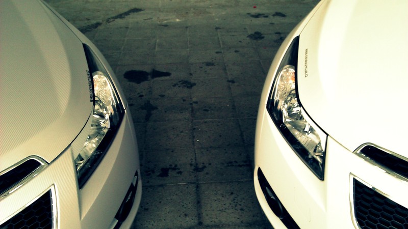

To MARPHY: koukám na tu tvojí fotku a ty tam máš na světlech mračítka? a vedle mlhovek ten proužek to je chrom? to je jako folie? ... mám totiž v plánu udělat to samé. Tak jestli sis s tim vyhrál sám nebo se to dá někde přímo koupit.

Mracitka i listy u mlhovek jsem si delal sam. Presne jak rikas co si clovei sam neudela nema moznost koupit a sehnat jinde. S doplnkama je to spatny ae aspon se clovek v garazi vublbne pak to stokrat strhne opet nwlepi jinak no je to sranda

Přesně tak :D .. taky už jsem trochu blbnul.. prozměnu zase s karbonovou folií :D .. jak to šlo lepit u těch mlhovek? drží to tam dobře a vyřezal si to normálně tim kobercovim nožem? .. jinak mě jednou trklo udělat si mračítka, jenže naše světla jsou dost atypická tak jsem se bál, aby to nebyl kýč .. no a najednou to vidim u tebe a musim říct, že je to fakt luxusní ;-)) líbí se mi to moc ..

Dannik91, Tomask má mračítka taky a ty se líbí zase víc mě. -i

Ouuu :D .. tak těch sem si nevšiml, nejsme tu ještě tak zaběhlý .. ty jsou teda opravdu moc pěkná akorát maličko víc pracnější.. jinak ten Cruzík nalevo (nevím čí je) koukám, že je snad celý polepený folií. je to tak?
