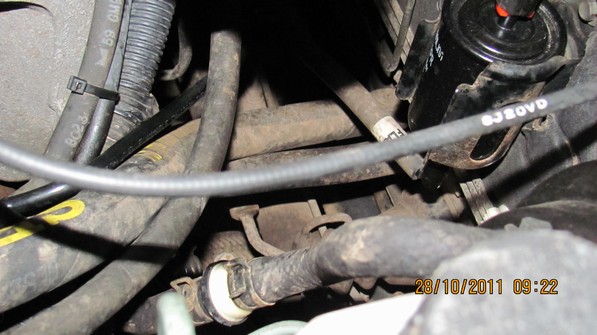

Hadice nejsou překřížený , jdou přímo, a radiátor je teplý taky pořád , klima jen řídí klapky. Nafotím ti to :-)
conpet
Příspěvky: 3647
Bydliště: Jaroměř
Re: Problém s Topením
Příspěvek od conpet »
Levá hadice má větší průměr a jde nahoru pod zapalovací modul.

Cize tie dve hadice su prekrizene. Podla toho pred cievkou je najprv napojena dolna hadica z nadrzky potom ide lava hadica radiatora a nasledne prava. Spravil som kravinu ze som ich odpojil a nepoznacil to a teraz tapem v tme.
