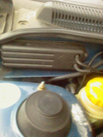

Jinak co je tahle krabice?
Jdou nejaký hadičky z toho na motor...

Ta krabica je sucast klimatizacie, za nou sa ukryva filter klimatizacie, odporucam jej vrchnak, teda to co vidis zlozit, skontrolovat filter a vymenit, asi tam budes mat hrudu z listia a prachu :). Hadicky su podtlak zo sania sluzia na pneumaticke otvaranie klapiek v klimatizacii. Novy filter stoji od 7eur do aleluja podla znacky, typu (uhlik, obycajny) a snahy niekoho v obchodnom retazci dopracovat sa k co najskor k BMW X5 a podobnemu priblizovadlu. Kedze netusim odkial si, tak ti neporadim ziaden obchod na filtre.
