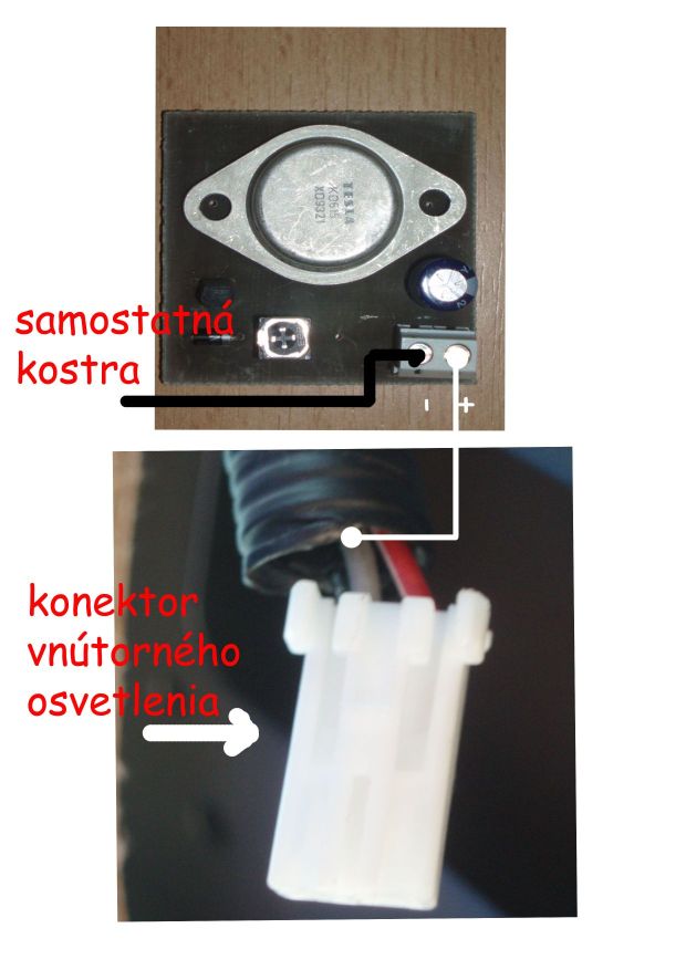

Foxo, právě, že ne paralelně ke káblum ke světlu. Tam je +12V a kostra od spínačů, tady toto nahrazuje po dobu prodloužení, dveřní spínač. Samozřejmě, že obvod je stejný až do lampy, takže i tam to lze dát, ALE 1. jen na drát od spínačů, 2. na samostatnou kostru, 3. trvalých +12V je tabu a nevšímat si! To je pouze napájení zátěže = žárovka.

Konečne som to zapojil, ja hlava dutá :lol: , je to úple jednoduché... :D

ešte som cínoval... idem fotiť do auta... :)

Laco píše:ešte som cínoval... idem fotiť do auta... :)
takže ako radil honza:
z plošného spoja + spojiť zo sivým káblikom na konektory osvetlenia ( ja som to vsunul priamo do konektora)
z plošného spoja - = samostatná kostra, nie kostra osvetlenia a je to :lol:
