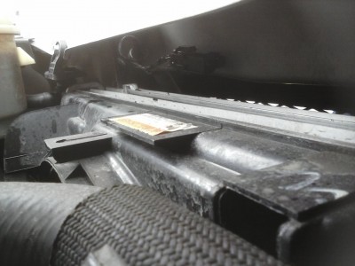

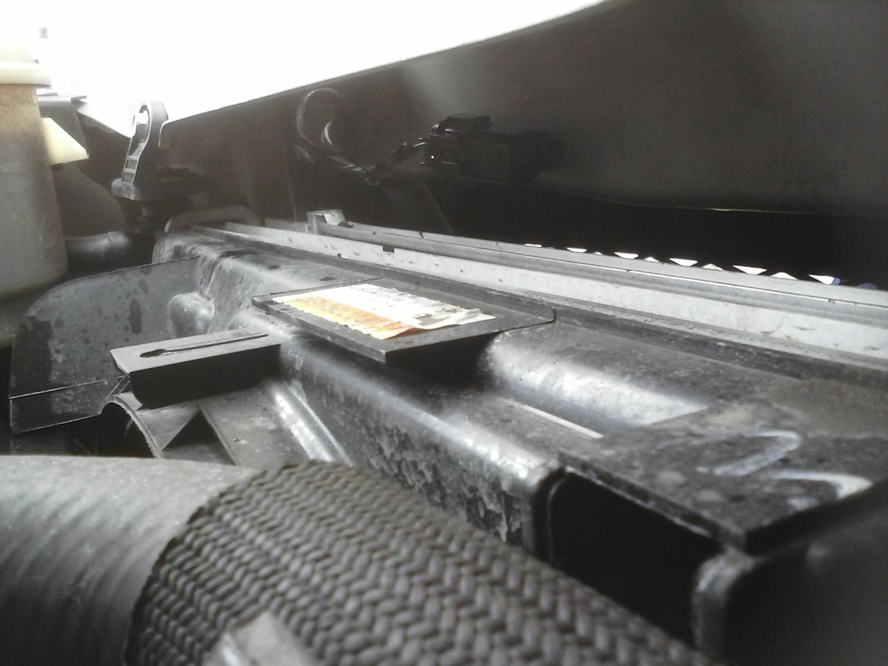

Scorpion.11 píše:Dobrá práce, jinak když jsi namontoval to čidlo tak se automaticky už objevila na disleji i ta teplota?
tak to by aj mňa zaujímalo :PP:
Čidlo nabehlo automaticky . Stačilo ho len namontovať , kus problém bol z odstránením izolačnej peny na štekry na kablovačke . -i

PETO - ty máš jedno z tých prvých chevroletov Aveo že ? ...mal si už predprípravu na snímač teploty ?
Příspěvky: 6274
Re: Návod-na úpravu prístrojovky!
Už to někde psal i dával fotku, že má předpřípravu snímače :PP:
Tak jsem to našel, kde to je https://www.chevroletclub.cz/viewtopic. ... 01#p351001
PETO
Příspěvky: 1170
Bydliště: POPRAD
Příspěvek od PETO »
frezzi píše:PETO - ty máš jedno z tých prvých chevroletov Aveo že ? ...mal si už predprípravu na snímač teploty ?
:D Naopak , mám jeden z posledných kusov (variek) T250 , mám ročník 2011 .

ááha :cry: a ak sa môžem pýtať kde zistím aký typ (várku) Avea mám ? :PP:
PETO
Příspěvky: 1170
Bydliště: POPRAD
Příspěvek od PETO »
frezzi píše:ááha :cry: a ak sa môžem pýtať kde zistím aký typ (várku) Avea mám ? :PP:
VIN číslo , veľky TP , certifikát conformity ,... skrátka kde máš napísané kedy bolo tvoje AVEO vyrobené . Keď sa ti jedná či máš predpripravu na snímač vonkajšej teploty stačí sa ti pozrieť pod kapotu kde máš ľavý (šoferova strana) reflektor lepšie napísané za ľavým svetlom nad chladičmi by mal byť šteker (predpriprava) na snímač .
