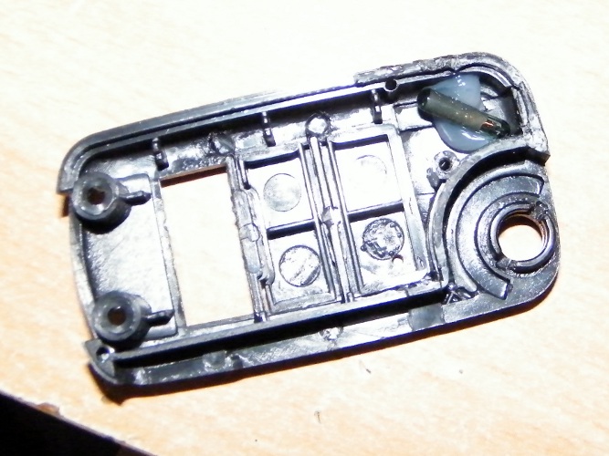

Čip jsem do novýho DO přilepil silikonem...
Re: Centrálne zamykanie s DO
Dálku jsem měnil protože mi během pár měsíců po sobě odešli dva motorky ve dveřích u řidiče. Tak jsem koupil sadu s vystřelovacíma klíčema...

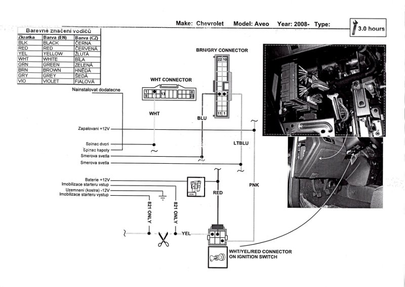

Prodejce mi poslal i schema zapojení na Aveo, tak jsem zvědavej jestli to bude sedět...

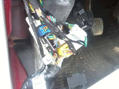

Přemejšlel jsem na tím, že bych ho dal pod ruční ovládání k podlaze vedle řidiče.
Jen bych nastavil lanko co vede k tý páčce. Ale uvidím až to o víkendu rozdělám, jestli se to tam někam vejde.

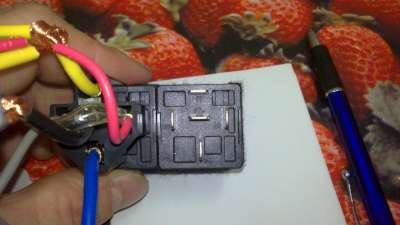

tu su dva rele pomocou ktorych sa vymiena zem ,raz na jedno konci ,a raz na druhom,
motorcek vo dverach mi motoval chlapik ,ktory mi to pomohol aj spojazdnit.
tiez si myslel najskor ze je vo vodicovych dverach motorcek.
ze tam nie sme na to prisly ked som to dal do kopy a vodicoe dvere sa neztvarali.
- 15052012107-400.jpg (12.18 KiB) Zobrazeno 3914 x

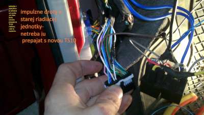

impulzne droty v starej jednotky ,netreba prepajat s novou
- 15052012110-400.jpg (15.59 KiB) Zobrazeno 3912 x
