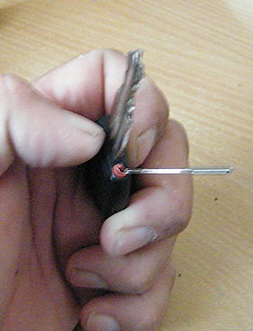

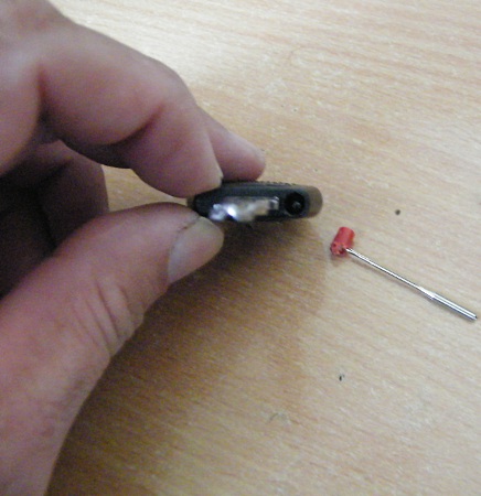

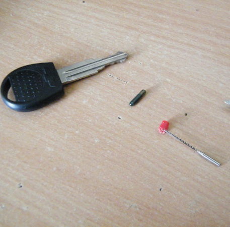

Nvím jestli to tu je ale přendaval jsem čip z origo klíče, do vystřelovacího DO.
Tady jsou fotky. (trochu se mi klepali ruce :D )
Na vyndání tý červený zátky jsem použil jehlu do šicího stroje, špendlíky se ohýbali...
DO 001.jpg (47.13 KiB) Zobrazeno 4723 x
