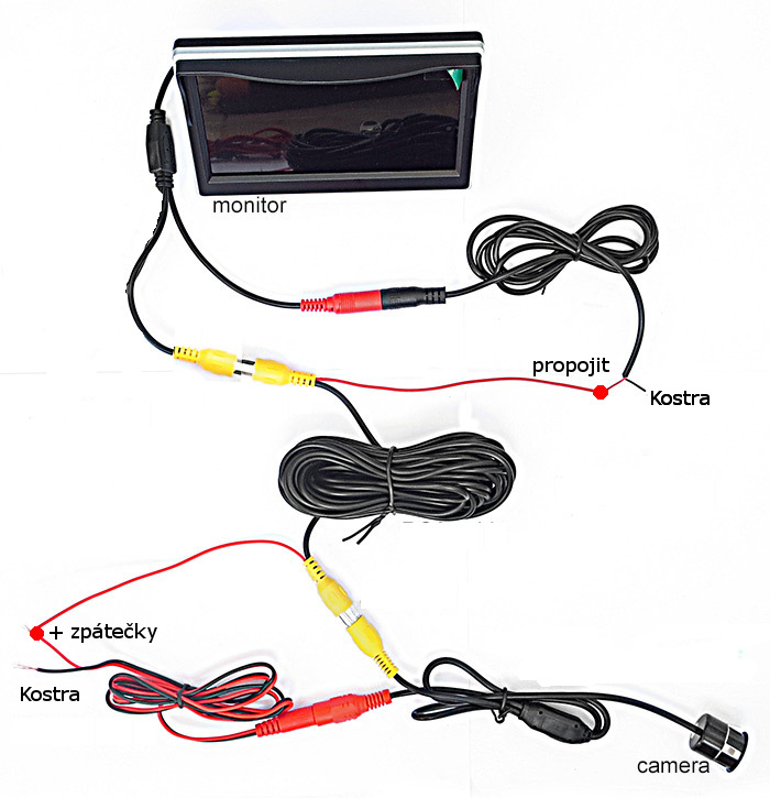

Já to mám jak píše Jožka. Na video kabelu byl zároveň i drát na přívod +12V do monitoru. Minus pol monitoru jsem připojil na kostru. A monitor tak napájím spolu z kamerou ze zpátečky. :PP:

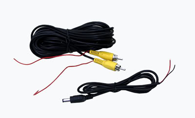

Takýto kábel som videl v obchode,kde majú rádiá do auta. To by bolo potom jednoduchšie - 5 m stojí 7 eur.
Z kamery ide VIDEO kábel a napájací. K tomu napájacému je kábel,ktorý má dva konce +12V a --
+12 V som napojil na žiarovku spiatočky a -- uzemnil ;)
To je ok. Ak by som kúpil ten VIDEO kábel,tak spojím dva žlté VIDEO konce a ten ČERVENÝ kábel na +12 V kábel ktorý ide zo spiatočky?
To znamená,že zo spiatočky už ide kábel ku kamere a na ten istý ešte napojím ten tenký červený,ktorý trčí z Video kábla?

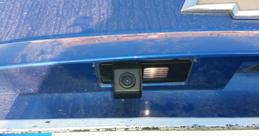

Boeing737 píše:Zatiaľ len tak "surovo" osadená kamera a prevlečené káble pod tapacír....
Musím to niekedy zapojiť,prevliecť káble k monitoru a ten ešte niekde napojiť na 12V...asi na zapaľovač /privítam lepší nápad ak máte/. Ešte veľa s tým bude roboty,tak neskôr pridám fotky.
Tú kameru som tiež najprv dal na miesto ľavého osvetlenia značky. Potom som to ale prehodil na pravú stranu aby kamera bola viac na stred auta.

Kúpil som ten kábel z červeným +12V.
