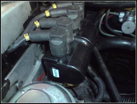

No ako sme spolu telefonovali,tak si odpojil na hlave valcov pri zap.module cidlo teploty vody,alebo cidlo na budik teploty vody.No to bola zááávada jak hrom :lol: Len aby to startovalo,nieze to po 2.tyzdnoch nenaskoci,lebo potom mam na taketo zavady rusky montazny kluč a ten sa vola stiepacia sekera na drevo o vahe cca 5kg :((

No tebe sa to povie, pre mna to bola zavada jak vysita :PP: Uz som pomaly siel modul reklamovat :lol: Holt kazdy sa vyzna do niecoho ineho -i Tak dik :)

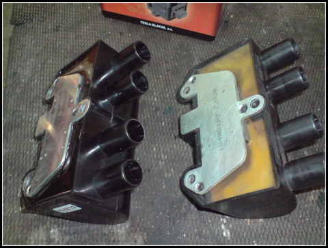

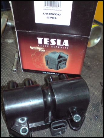

Jo to sú presne tie Maretii čo som objednal tiež za 50€ kus ale vrátili sme ich lebo na to že dačo odpojiť nás nenapadlo no škoda ale zasa na druhú stranu mám síce starší ale zatial šlape a tak díky za návod čo s tím keby dačo :D
HusarJan
Příspěvky: 1386
Bydliště: MARTIN
Re: Kontrolka motor CHECK
Příspěvek od HusarJan »
Ahojte ja som tiež menil teraz nedávno a v pohode nič nesvieti ani nesvietilo a tiež sa mi zdá,že motor trocha lepšie šlape :D a netrhá, dával som ten modul český :D
Fúha moja oblúbená značka takže Janko kde a za kolko si ju zohnal . Díky :D
HusarJan
Příspěvky: 1386
Bydliště: MARTIN
Petko objednali sme to u nás cenu ešte presne neviem ale je to okolo 100 ;) boli tam potom ešte aj drahšie a aj lacnejšie ja mám ten stred a je to dobrá značka aspon čosi je tam české :D

No naposledy,ked som skusal co stym ma,tak nemal ani iskru a mal som pocit,ze ani benzin.Podotykam opravovali sme to na sidlisku potme a z jednou lampou.Potom som vymenil zapalovaci modul,za funkcny z mojej Nubiri a po prvom startovani nedavalo iskru,az na dalsie startovanie motor naskocil z vytiahnutou jednou svieckou!po namont.sviecky motor naskocil a bezal bez problemov!Namontoval som mu naspat jeho modul aaj ten isiel.Tak sme predpokladali,ze moze byt modul uz zly a moze mu drbkat,ked je dlhsie mimo prevadzky,alebo ked dlho ide.No nevidis do toho,zial tak to je.Zohnal si druhy a namontoval si ho sam,nahodou si zhodil ten kabel z cidla tak preto tam bol ten Check,po vzajomnom telefonate som prisiel na tu chybu,co vlastne bola len malickost,ktora nemala nic spolocneho z horeuvedenou zavadou.Takze teraz uz sa pozrieme na kable,aj tie relatka,aj kostru aku ma a skoncim u konektora riadiacej jednotky.
