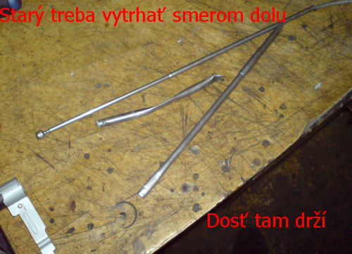

Este by som sa chcel spytat ako vybrat stary prut z tubusu
Zo stareho tam mam 3 diely, ale neviem ich vybrat
Existuje na to nejaka finta?

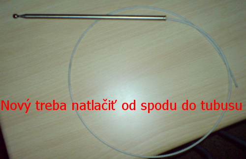

Treba ho vytlačiť dole čiže vyber tubus z telesa (drží fest nastriekaj dáký povolovač) a potom vytlač smerom dole od vrchného uchytena no a nový založ opačne proste ho tam zasuň a smontuj vše do kopy
