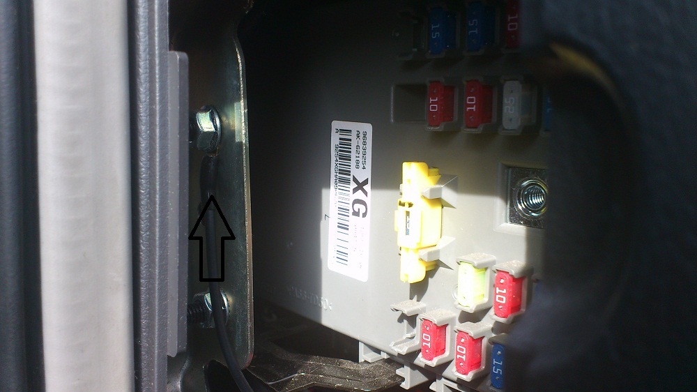

toto je kostra :arrow:

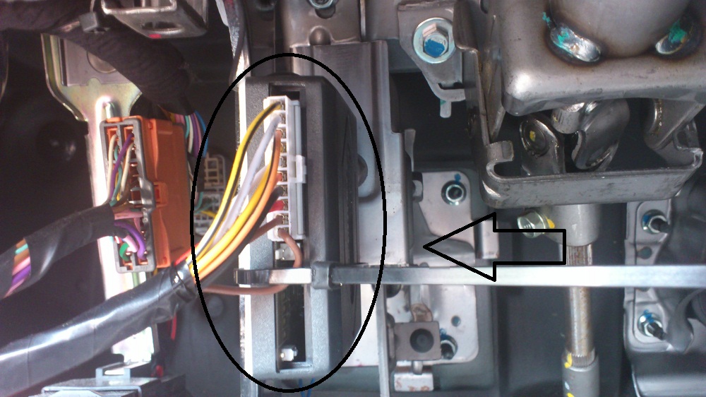

toto je moje řídící jednotka :arrow:

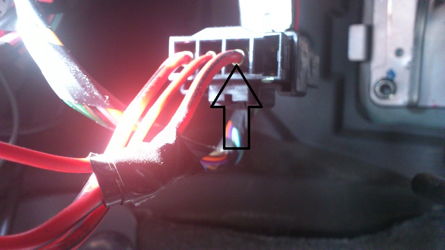

tady mám já napojené + :arrow:

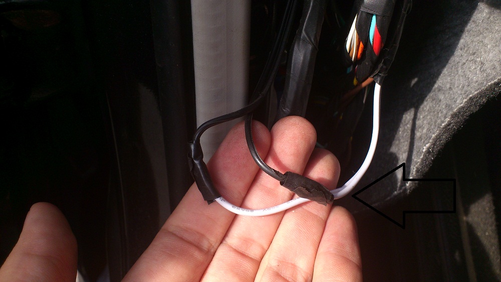

tady je na přímo napojen motorek :arrow:

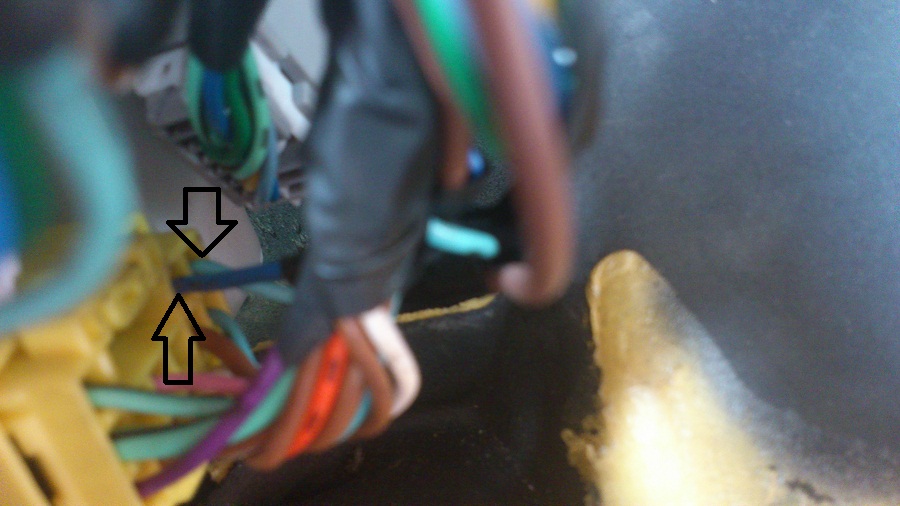

a tady podle šipek vidíš kde mám já směrovky :arrow:
