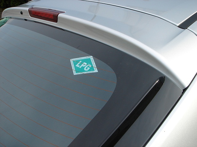

otázka pre LPG pozitívnych: sme takto poctivo označení všetci .. ? 8)
Mne to tam nalepili pri prerábke, zrejme to tak aj má byť, chcel by som iba vedieť aká je aktuálna prax + nejaké skúsenosti z prípadných kontrol
2011 Cruze HB 1,8 LTZ Silver Metalic + LPG Technology Gas/V-Lube

Příspěvek od Vypravca »
Ja som tiez tak oznaceny.
Niekde som cital, ze ked v Nemecku mas auto na LPG a nemas ho oznacene, tak ti daju pokutu 1000€.

Mam to tiež tak a kontrolovali mi to na STK. Protokol o montáži a následne aj označenie na aute.
