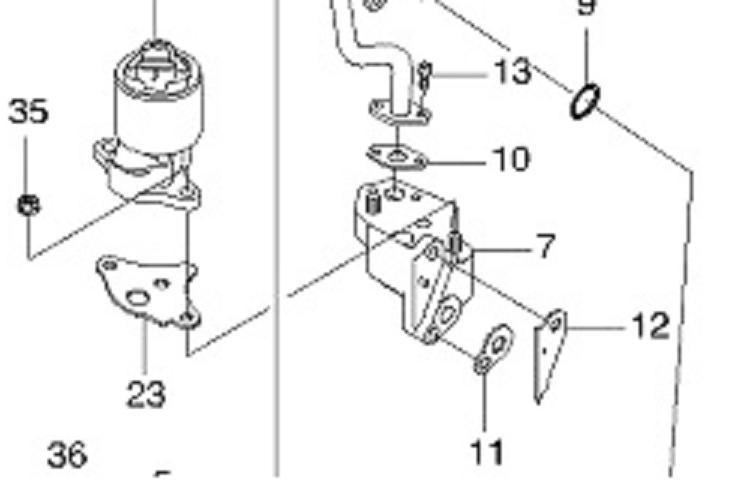

Podařilo se mě zjistit, že by to mělo být číslo dílu 96644476 . Na obrázku v příloze je to díl 11.
Našel jsem to tady: http://autopartmaster.com/en/?action=ca ... _pic=22100
Taková malá mrcha a nemůžu to na českých webech nikde sehnat. V autokelly mě nutily těsnění pro sání, ale to je něco jiného. Nemáte nějakej nápad, kde by to mohli mít?

- Díl č. 11

Mě se zatím podařilo najít ten díl přes matize tady:
http://autopartmaster.com/en/?action=ca ... _pic=21482
Mělo by to být stejný a tam mají pro 11ku dvě čísla. A to první (96325831) jsem našel tady:
http://www.czdrafel.cz/tesneni-egr-vent ... alos-p2389
Objednal jsem to a zítra tam brnknu, jaká by asi byla dodací doba. Kdyby to bylo dlouho, zkusím ten carmax.SK

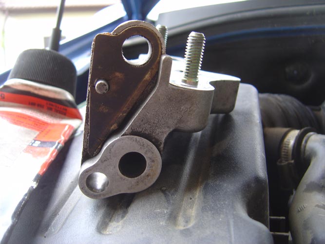

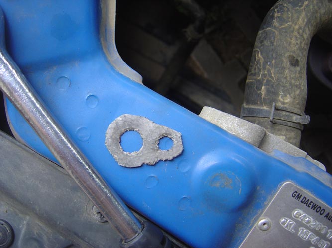

Takže mám to svépomocí opraveno. Těsnění jsem nikde nesehnal a žádná ze 3 oslovených firem se neozvala. Takže jsem to dopoledne rozdělal, očistil dosedací plochy, vystříhl nové těsnění z těsnícího meteriálu pro výfuky a raznicí vyrazil otvory, namazal to ještě výfukovým lepícím tmelem a složil do původního stavu. A klepání je fuč. Byl jsem to projet a je to OK.
A taky jsem zjistil, proč to původní těsnění prasklo. Ony se totiž povolily ty šrouby, kterýma je celý ten bazmek s EGR přišroubovanej k hlavě. Byly volný oba - spodní i horní. Tak se mrkněte, jestli se Vám taky nepovolili. Ještě fotka těsnění a toho bazmeku - základny pro EGR nebo jak se to jmenuje.
- základna EGR - těsnění patří na dosedací plochu spodních dvou děr. Levá je otvor pro šroub a pravou proudí plyny.
- f5.jpg (44.9 KiB) Zobrazeno 6395 x
- nové samo-domo těsnění
- f4.jpg (44.6 KiB) Zobrazeno 6395 x
