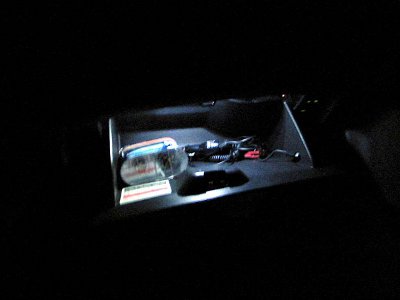

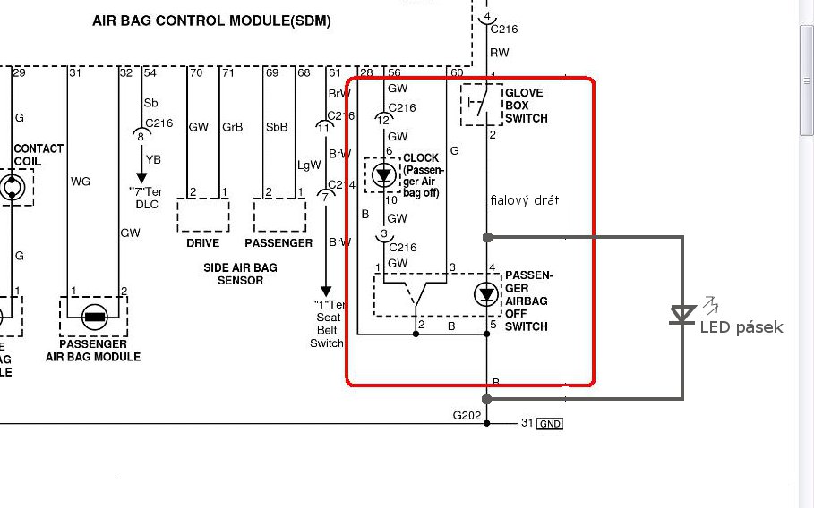

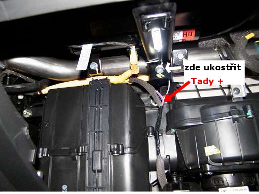

Tak další malé vylepšení...
Vadilo mě že není osvětlený kastlík, jen jsem nevěděl kam nacpat vypínač.
Než sem si všimnul že už tam je, spíná osvětlení vypínače airbagu spolujezdce. :D
Stačí jen vyndat kastlík u spolujezdce.
Jen nechápu proč tam Chevy tu lampičku nedává rovnou. Úprava za dvacku. :o)

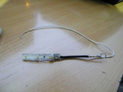

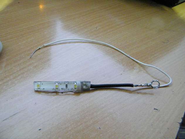

Jeden díl LED pásku.

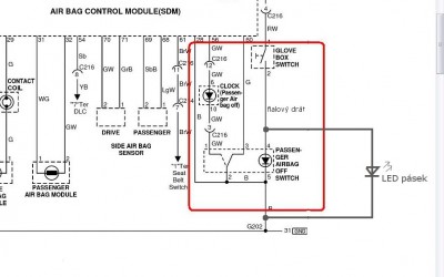

schema zapojení:
umístění:
Re: Red-Aveo - slidil
To vypadá super, ale to schéma je něco teda :D
Proč :?: :?: :?: je to originál ze servisního manuálu.
Jen jsem tam dokreslil kam přijde zapojit ten LED pásek. :o)
těch čar je tam moc, pro mě spíš to foto :D

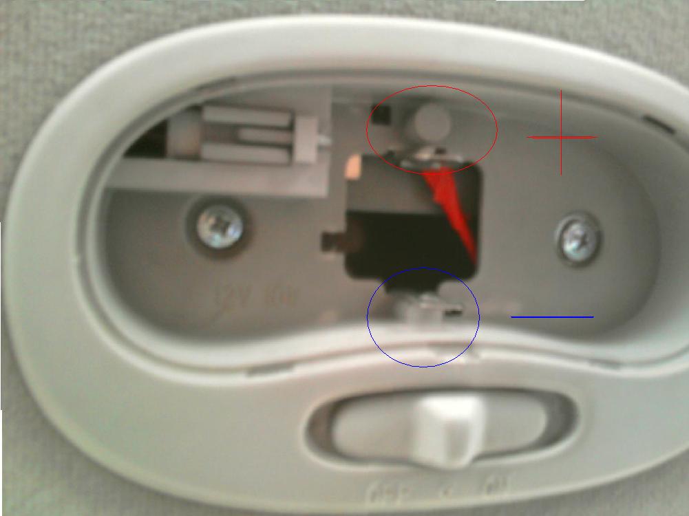

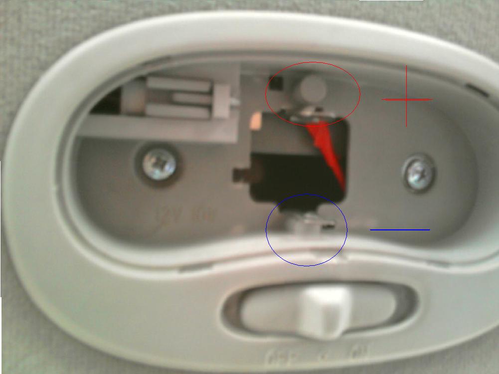

sľúbené foto :lol:

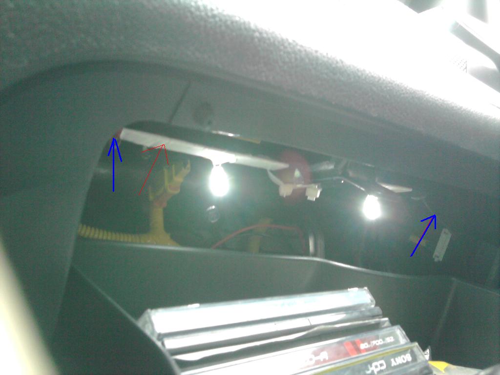

ja som to vyriešil takto :D.... červená šípka je  plošný spoj a modré šipky sú vodiče

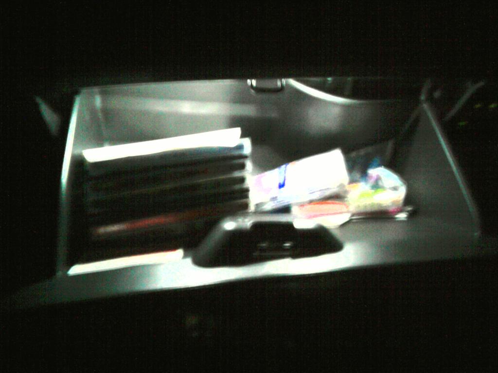

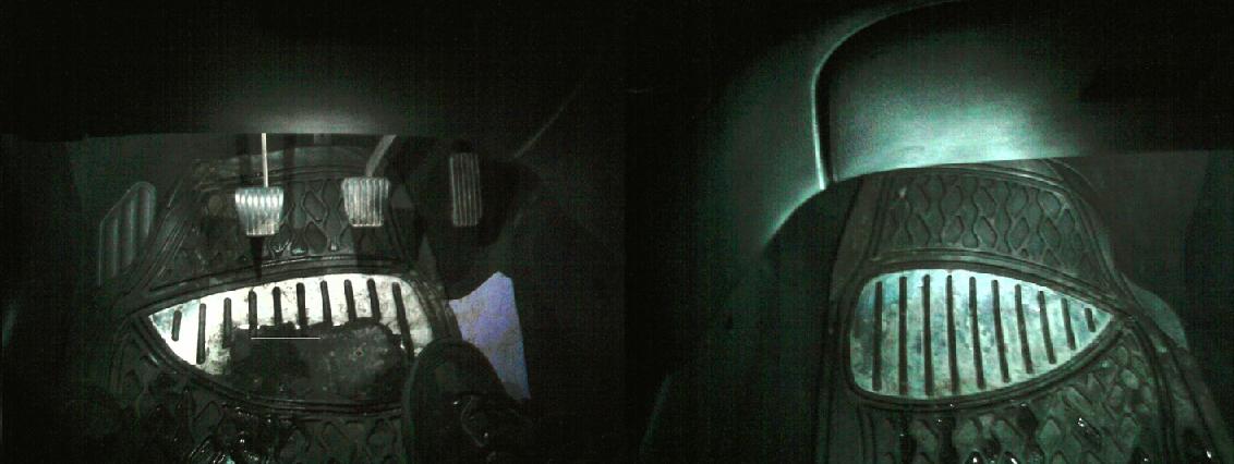

a takto to svieti :)... v reále je to super len foťák to nejako nepobral ...

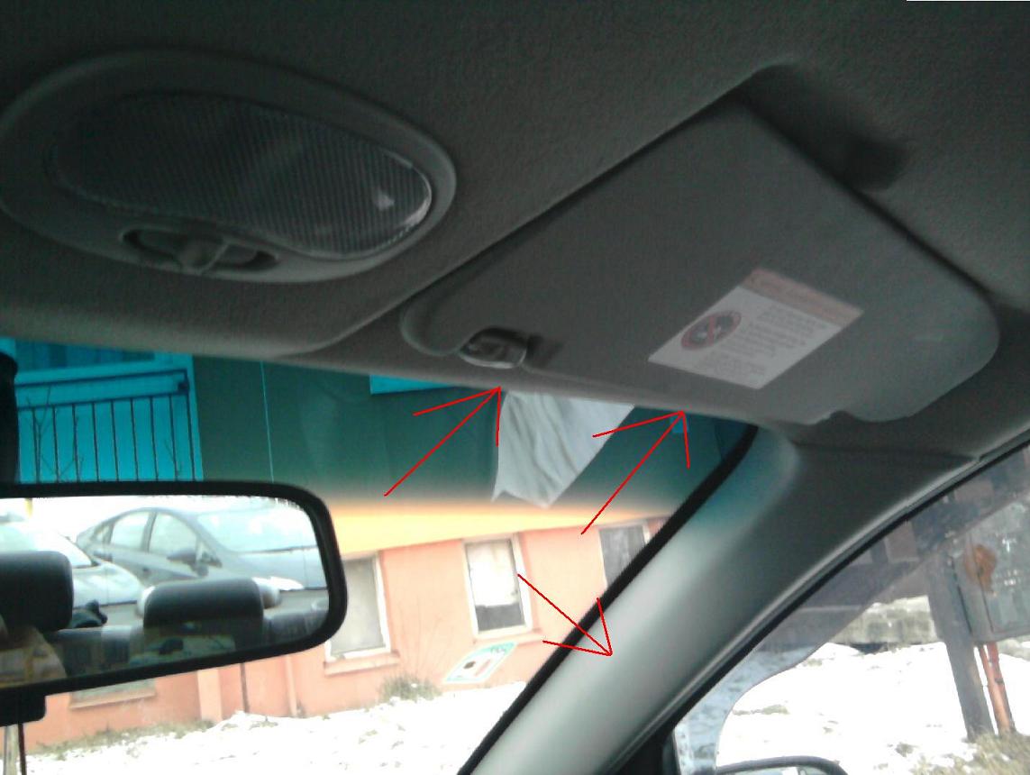

a tu je spomínane zapojenie osvetlenia nôh vodiča a spolujazdca........ vodiče som napojil na skrutky , ktoré držia tie kovové pliešky ktoré držia sulfidku :)..EDIT: to červené je vodič :)

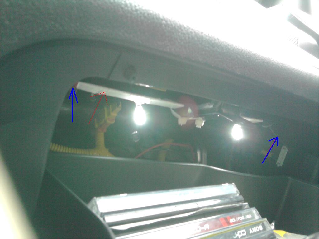

tadeto som viedol vodiče až dole pod palubnú dosku k ledkám :)

a takto nejako to svieti v reále je to oveľa lepšie........ :lol: EDIT: ak to majiteľovi vlákna vadí že som tu pridal fotky nech ich kľudne zmaže :PP:
