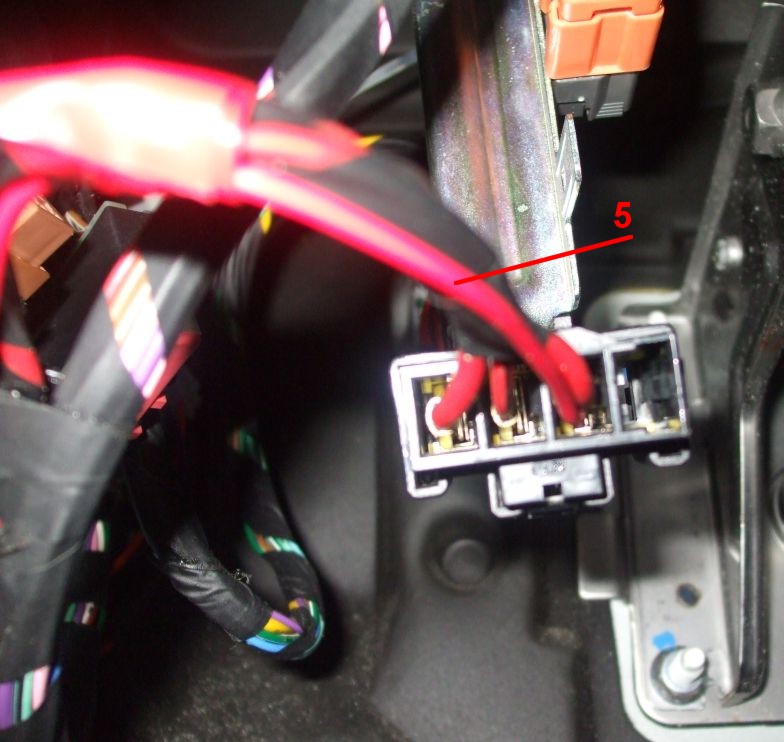

Mínus čierny kábel z riadiacej jednotky diaľkového som zabudol nafotit a momentálne si ani neviem presne spomenúť, kde som ho pripojil. Stačí naň dať očko a prichytiť šrôbom o kostru. Plus som napojil do konektora pod palubovkou z neho sú napojené obvody pôvodného centrálu. Bod 5 na obrázku označuje napájací kábel z CZ10.

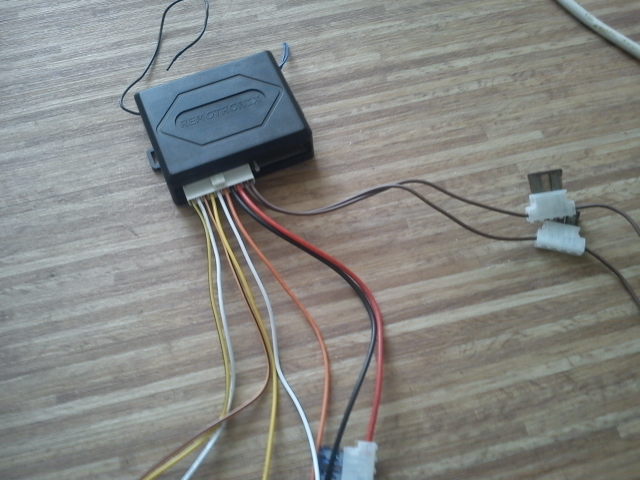

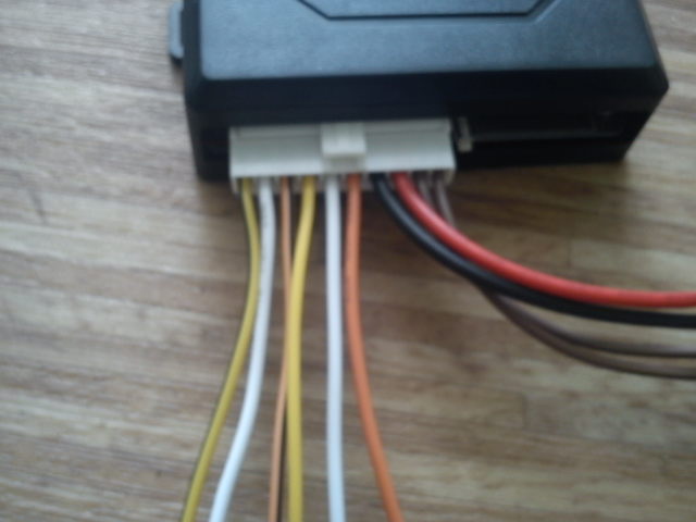

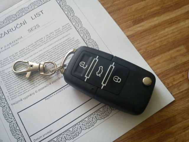

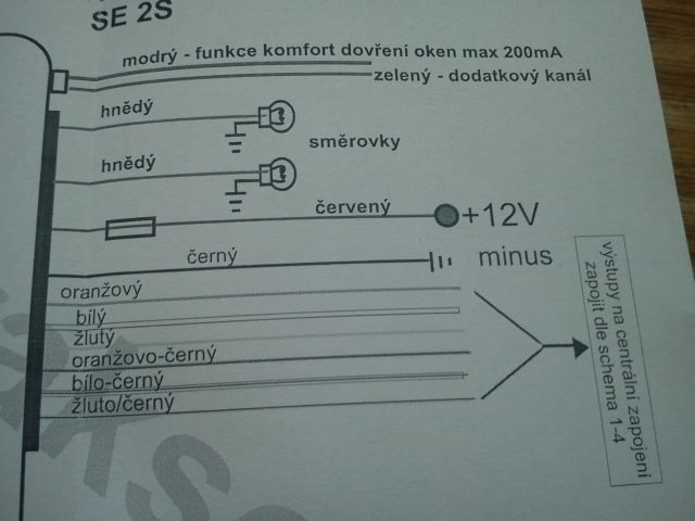

tak pánové a dámy,je to DOMÁÁÁÁÁ
a tetka potřebuji vaše drahé rady
červený,černý a ty dva hnědé je mě jasný ale co ten zbytek,nějak nechápu to schéma zapojení

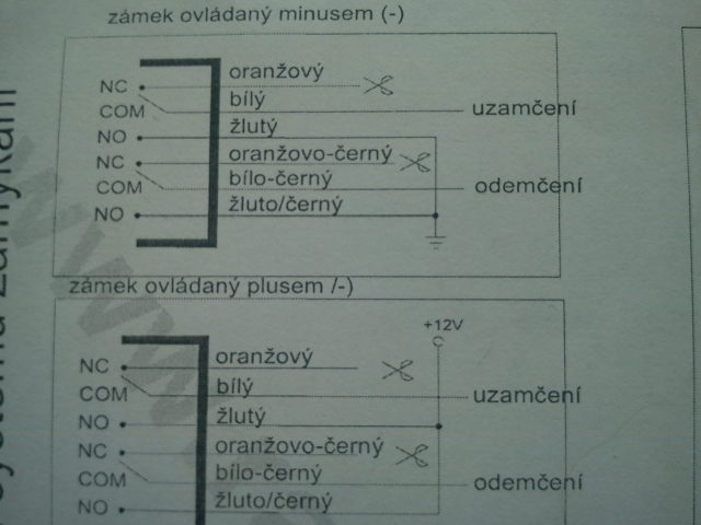

Re: 18lukin18 - Aveo a jeho úprava

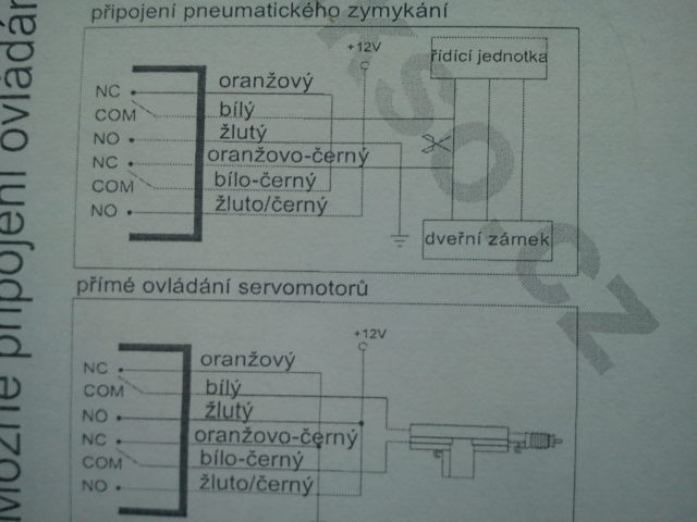

tááák a tetka to užasné schéma,prosím kterého se mám řídí a nějaké rady co jak znamená,děkujííí

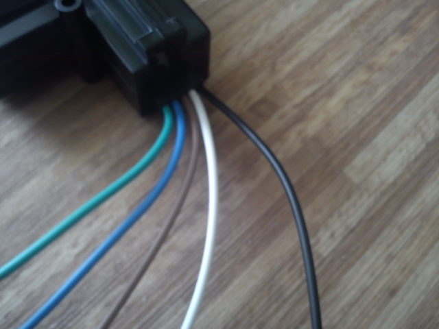

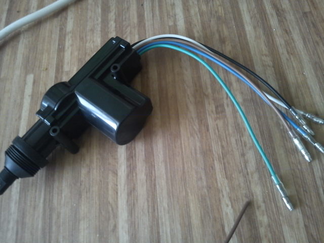

ták a poslední várka fotek se servomotorkem,takže také potřebuji radu jak co kam zapojit
