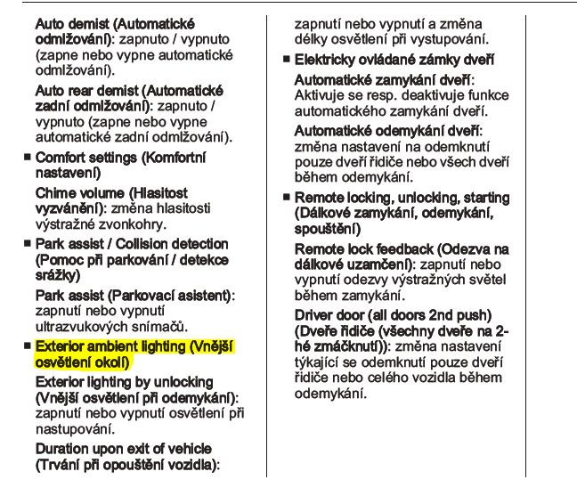

A používat jeden klíč, protože podle návodu se nastavení auta ukládá na klíč který je v zapalování. Ukládá se elektronicky řízená klima, osvětlení, informační a zabavný systém, elektricky ovládané zámky dveří.

jindrous píše:je divný že u tomase který má sice cruze ale výbavu jen LT to funguje a u nás co máme LTZ Orlando by to fungovat nemělo?V návodu je psáno že to fungovat má...
pokud máš LTZ, máš automatické světla. Takže si to nejdřív aktivuj v autě duration upon exit of vehicle a spínač osvětlení musíš mít v poloze AUTO. Ten postup co tu byl napsaný od tomask platí pro auta bez automatiky. Vše je na fotkách z návodu co jsem tu teď dal.
