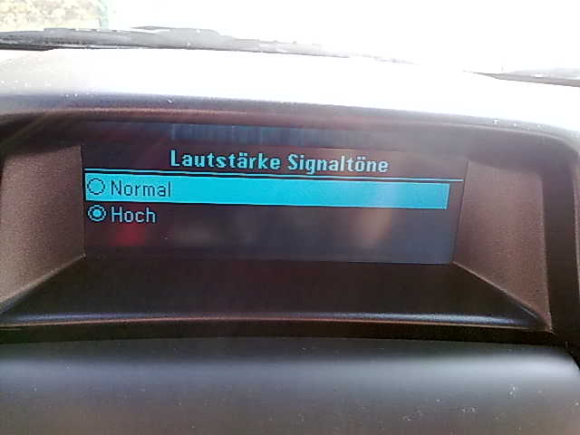

No a ještě :P

Ještě je opět možnost že to u některých aut pánové v Korei pozapoměĺi :oops: Přes to nastavení auta toho jde nastavit opravdu hodně :idea: Jen ještě jednou-musí být klíček v druhé poloze jinak to nejde

Tsoenami píše:Ještě je opět možnost že to u některých aut pánové v Korei pozapoměĺi :oops: Přes to nastavení auta toho jde nastavit opravdu hodně :idea: Jen ještě jednou-musí být klíček v druhé poloze jinak to nejde
Diky Ti moc, konecne jsem to po Tvem navodu nasel a prenastavil (ale kdyby sla ta hlasitost jeste vic, bylo by lepe). Pokud je to jediny ton ten parkovaci asistent, ktery se timto prenastavenim zvedne, tak jsou to ale kreteni, ze to nedali do menu "asistent parkovani", kde by to kazdy asi hledal, ale do menu "komfortni nastaveni" nebo jak to je, ktere je hned vedle...

na tom nastaveni signal tone se zesili i signalizace nezapnuteho pasu a zapomenuteho klicku v zapalovani pri otevreni dveri a ten uz je nahlas az az take bych chtel senzory silneji deti vzadu to slysi dobre ale pri zapnutem radiu je to fakt dost bida myslim vepredu :?:
Není zač mě to mě to také dost překvapilo kde jsem to našel-asi logika made in korea :lol:

Dneska jsem zjistil, ze to prenastaveni hlasitosti prida hlasitost i k blikani blinkru a to teda fakt nemusim mit hlasitejsi nez to je normalne....takze si holt budu taky pri couvani radeji ztlumovat radio :)

luke1 píše:Dneska jsem zjistil, ze to prenastaveni hlasitosti prida hlasitost i k blikani blinkru a to teda fakt nemusim mit hlasitejsi nez to je normalne....takze si holt budu taky pri couvani radeji ztlumovat radio :)
Já to mám také na ńormál :mrgreen: to samí když jsem zkoušel aby mi to při otevírání a zavírání píplo :lol: rychle jsem to dal jen na blinkry

Nekde jsem tu četl, že všechny zvuky jdou přes repro? Je to pravda?
Jinak se asi u Chevroletů zeptam jestli to nejde zesilit. Taky me stve, že nic neslyším :(

čajda píše:Nekde jsem tu četl, že všechny zvuky jdou přes repro? Je to pravda?
Navod je na straně 1 problem je že se zesílí vše :lol:
