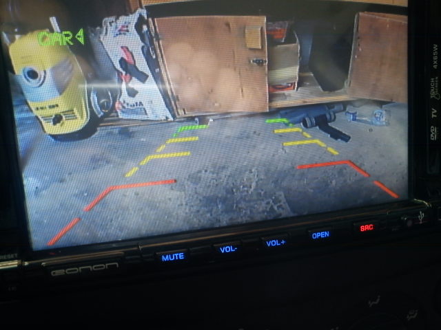

lomngi este fotky ako to vyzera cez radio -i -i -i
Re: Cúvacia kamera na AVEO a CRUZA
Zatiaľ na rádio to menám napojene. Objednal som si aj mikrofón aby sa dalo aj telefonovať cez rádio. Tak keď to bude tak naraz to chcem napojiť. Nechcem zbytočné 2krát vybrať rádio.
Tak už to mám napojené . Sníma presne tú časť za autom čo v spetnom zrkadle nie je vidieť. A má to aj farebné značenie vzdialenosťi.

Celá zásluha nie je moja zásluna len. Priznávam že aj syn mi musel pomôcť. Keď som zapájal tak som pokazil rádio. Niečo som skratoval a nešiel potom zvuk. Ale syn to na šťastí vedel opraviť. Tak ze aj vďaka nemu to ide . Keď hraje rádio alebo dvd a zaradíš priatočku tak automaticky prepne na kameru. Tak že keď cuvam nič nehrá. Ale keď vyradim priatočku tak hned prepne naspäť
