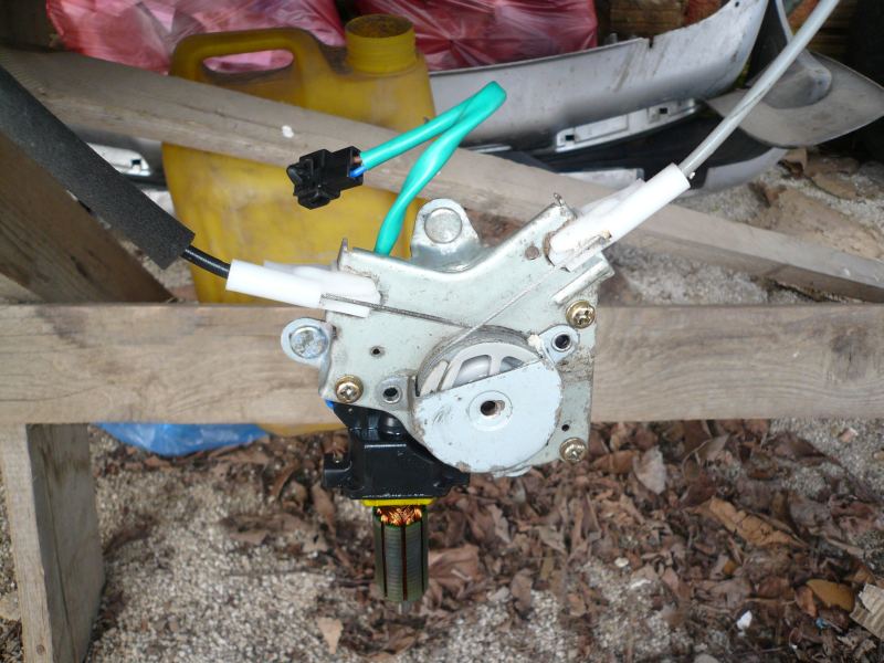

Re: pokazené elektrické okno
Toto je ten motorek

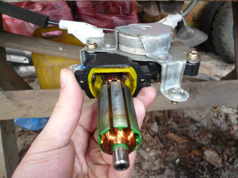

Tu je moje
Na prvej vycistene na druhej povodny stav
