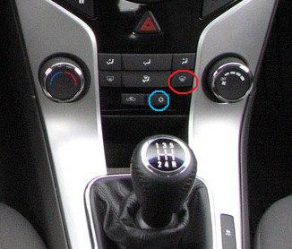

Pri manuálnej klíme, keď stlačím ofuk čelného skla (červený), tak kontrolku klímy (modrý) môžem stláčať koľko chcem a nerozsvieti sa. Je to preto lebo keď dám čelný ofuk, vždy sa pustí klíma bez možnosti ju vypnúť. A o to tu ide, vymyslieť ako pustiť ofuk čelného skla a zároveň nespustiť klímu. Inak plus aj mínus tohoto je napísaný pri v sekcii Aveo.

U provedeni vozidel LS a klimou manual nelze foukat na celni sklo bez klimatizace.Ta se vzdy sama zapne ale kontrolka nesviti.

Iacobus píše:Pri manuálnej klíme, keď stlačím ofuk čelného skla (červený), tak kontrolku klímy (modrý) môžem stláčať koľko chcem a nerozsvieti sa. Je to preto lebo keď dám čelný ofuk, vždy sa pustí klíma bez možnosti ju vypnúť. A o to tu ide, vymyslieť ako pustiť ofuk čelného skla a zároveň nespustiť klímu. Inak plus aj mínus tohoto je napísaný pri v sekcii Aveo.
Já si pustím v autě ofuk jaký chcem a ktomu můžu zapínat klímu a vypínat klímu.
Není to rozhodně tak jak píšeš u mně to funguje tak že pustím ofuk čelního skla a ktomu si můžu zapínat a vypínat klímu.

To že sa manuálna klimatizácia automaticky spustí pri stlačení ofuku čelného skla a že s tým mechanicky nič neurobíme, máme už dávno vyriešené. Ak sa nemýlim, zapne sa pritom ventilátor na maximum. No a k tomu smeruje moja ďalšia otázka.
V minulých dňoch, kedy bolo u nás mierne pod nulou, som stlačil tlačidlo ofuku a nič sa neudialo. Vysvetlil som si to tým, že pod bodom mrazu sa spúšťa ochrana klimakompresora, ktorá jeho zapnutie nedovolí. To že sa nespustí klíma by som teda chápal, ale prečo sa mi automaticky nezapol maximálny výkon ventilátora? Je to nejako prepojené? V tej schéme čo sem dával Honza72 sú nejaké poistky. Nemohol som odpáliť nejakú poistku? Môžete to niekto z vás vyskúšať keď bude teplota pod nulou?
