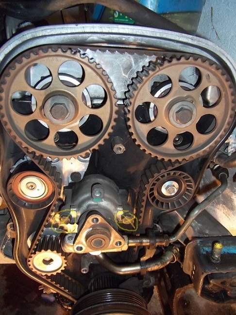

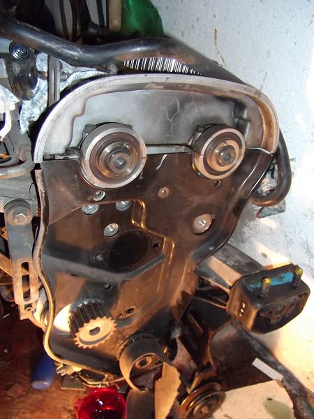

- Demontáž servočerpadla, stačí povoliť tieto dve šruby ? nebude tiesť olej ? (pokiaľ nepovolim hadice samozrejme)
- DSCF0792.JPG (249.07 KiB) Zobrazeno 5643 x

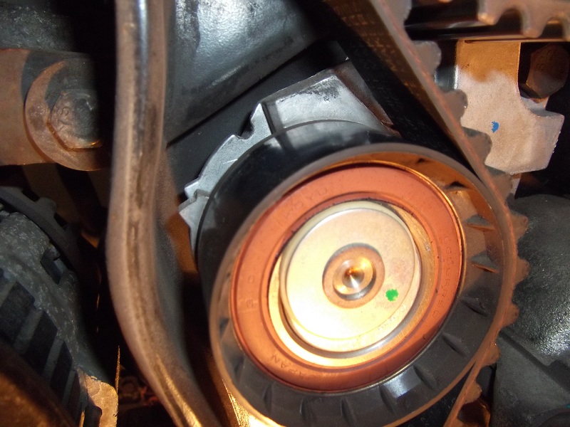

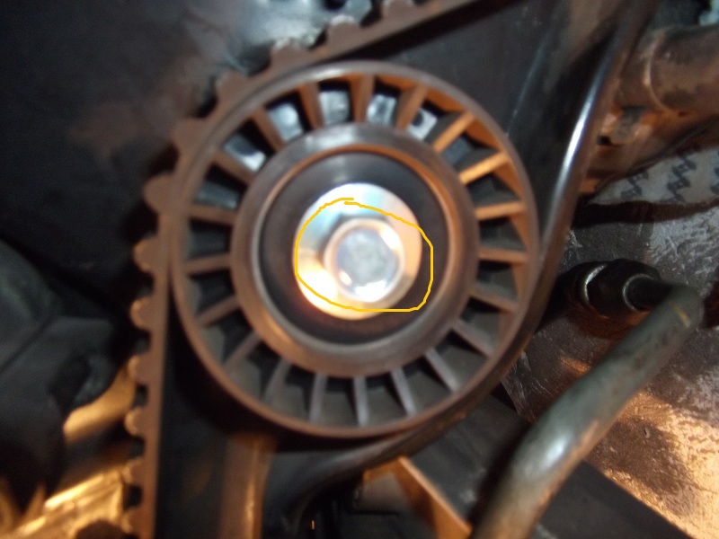

- Napínaca kladka, ako ju mam "prinutit" :D aby povolila remen, všimol som si že je trochu vyosená takze sa bude najskor nejako otačat a povolovať ale ako ?
- DSCF0800.JPG (231.4 KiB) Zobrazeno 5643 x

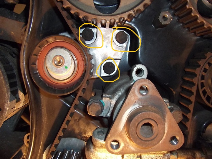

- Klasicka demontaz 3-ch srúb
- DSCF0799.JPG (249.8 KiB) Zobrazeno 5643 x

- Napinacia kladka, klasicke odsrubovanie jednej sruby...
- DSCF0802.JPG (196.37 KiB) Zobrazeno 5642 x

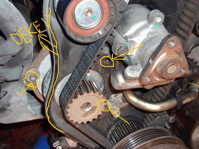

- Vodna pumpa, povolit 3 sruby co ju drzia , a potom ako ju vytiahnut ? je mozne demontovat ten cierny dekel ???
- DSCF0810.JPG (243.97 KiB) Zobrazeno 5642 x

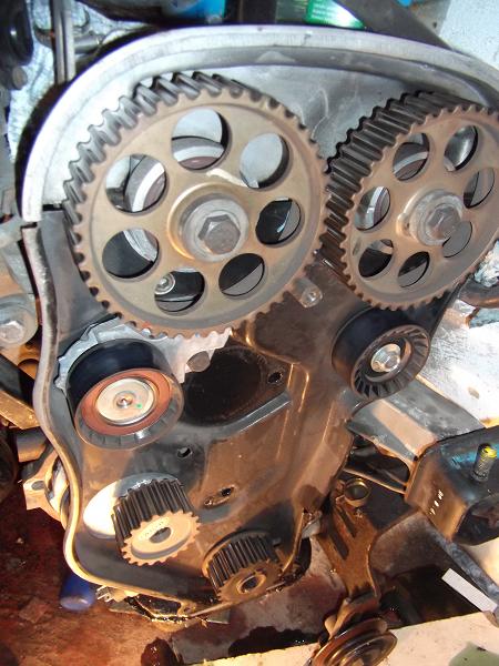

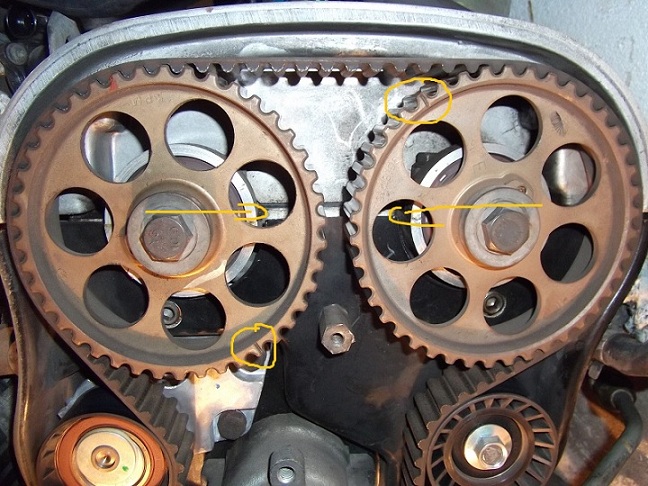

- Toto su rysky co maju ist vodorovne ??
- DSCF0805.JPG (236.9 KiB) Zobrazeno 5642 x

16. napnut remen. Rysky kolies vaciek, ak si neprehodil kolesa medzi sebou, musia byt presne oproti sebe. Ryska na remenici by mala ukazovat na rysku na spodku motora. JRD tu mal niekde fotky svojho motora, tam ju vidno. Len sa nim neorientuj co sa tyka kolies vaciek, ma ich prehodene a nad tym som stravil pol hdinu nez mi doslo ze ich ma prehodene
Dobra finta, je mieren si potocit o pol zuba remenicu klukovky mimo rysky, pretoze pri napinanie remena sa cca o tolko pootoci. Len pozor na to ktorym smerom. Vodne cerpadlo sa dost zle chyat, ja mam nejaky velky kluc 41mm, tym sa to celkom da. Pripadne sa da aj hasakom ale mizerne. Idealne mat na to nejaky pripravok. Cize pritiahnes 3 imbusove skrutky na cerpadle tak aby este islo tocit, napnes remen tak aby sa obe rysky na napinacej remenici prekryly a utiahnes cerpadlo.

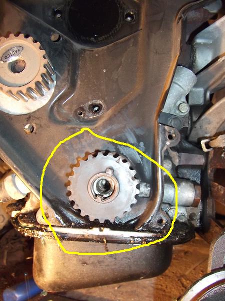

spodnu remenicu som povolil tak ze som do diery po hadicke co ide z klukovej vane (za starterom) vopchal tycku z goly, krasne to zaseklo a remenicu nebol problem vybrat
, horsie vsak bude ked budem robit na aute kde sa mi urcite nepodari tak sikovne tu tycku tam vopchat ... mislis ze by bolo realne zeby niekto zaradil rychlost a brzdil a ja to povoloval ?
a este taka vec , nevies mi poradit jak vyberiem to koleso z klukoveho hriadela ? alebo da sa aj bez toho vybrat spodny dekel ? lebo dneska som sa z tym babral a nijak raz ten tekel nechcel ist dole ... (vsetky srubky su vonku) ... tu su nejake obrazky ...
- DSCF0821.JPG (83.34 KiB) Zobrazeno 5627 x
- DSCF0824.JPG (79.76 KiB) Zobrazeno 5627 x
- DSCF0818.JPG (86.9 KiB) Zobrazeno 5627 x

To koliesko na klukovke musi ist asi dolu, potom pojde aj kryt dolu ako nic, ako som ho zlozil uz neviem, asi by som ho skusil podpacit velkymi skrutkovacmi, alebo ak mas stahovak, len ten sa mozno nevojde hakmi na koncoch ramien pod to koleso. A spravil si rozumne, ze si zlozil kolesa vackoviek, bez nich to ide omnoho lahsie. Len si ich neprehod pri nahadzovani, inak sa ryskami netrafis
Re: Rozvodody, prehodenie z motora na motor
JJ, len toto ze ten kryt je taky z mekeho plechu takze ked sa don zapriem srubovakom, tak sa bude urcite kryvit ... stahovak nemamppp píše:nechce sa mi ist do pivnice pozriet na tu lacnotu co mam ja, ale toto je napriklad nejaka silnejsia a samozrejme drahsia verzia:
