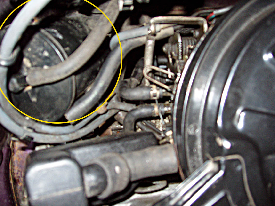

inac, neviete mi poradit naco je tato plastova nadobka oznacena v zlotom kruzku ? ked z nou potrasiem citim ako keby tam bol piseok alebo nieco take, co to je ?

...ktorá je tá druhá?...
//...v jednej múdrej knihe sa píše, že je to pohlcovač palivových výparov...
