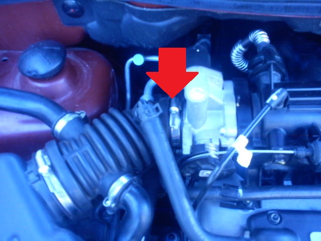

Tak že po najazdených 350km musim povedať že motor šlape ako hodinky. a čo ma prekvapilo že aj otáčky keby rýchlejšie padali. Výkon dobrý ide ako má.
jediný problém som našiel čo trošku servis zanedbal. Hlavné sacie potrubie od vzduchového filtra, Tá hrubá čierná hadica bola len tak nastrčená aby sa nepovedalo a eskapáska okolo lietala ako retiazka na krku.
Tak že pre istotu som prekontroloval všetky spoje čo som si myslel že pri demotáži hlavy mali odpojené.

Jak se říká důvěřuj, ale prověřuj
I mistr tesař se někdy utne, takže asi zapomněli jen utáhnout, ale pokud je to jen tato jedna jediná chybička tak se dá nad tým mávnout rukou
