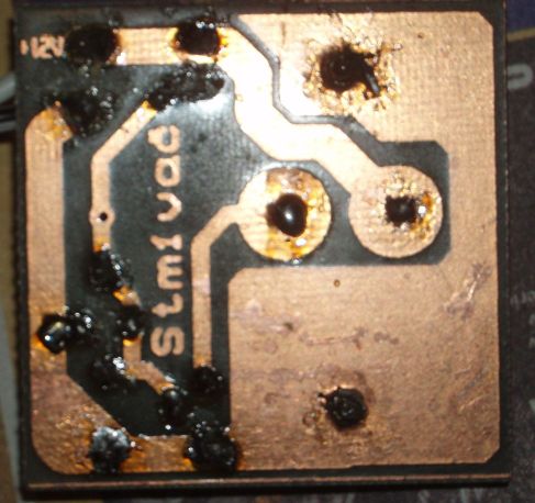

Ten plošák nemá vstup a výstup? Ak nie tak to asi nebude +/- ale vstup a výstup na +kontakt.

skúsim ti odfotiť plošák a schému

nevidno poriadne tu schemu bolo by dobre ju zvacsit ale najskor tam treba asi zapojit nie + a - ale + a + :D cize ako keby si dratik prerusil a dal ich do tych svoriek. Ale treba schemu dat zvacsenu potom budeme mudrejsi

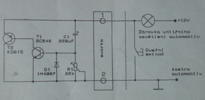

Laco píše:skúsim ti odfotiť plošák a schému
takže asi takto:

Tento obvod "nahrazuje" vlastní mechanický spínač vnitřního osvětlení auta. Je zapojen tak, aby při sepnutí dveřního spínače auta se vybil ten elyt, přes diodu D1. Po uzavření dveří se rozpojí původní mechanický kontakt, kondem začne téct proud (nabíjí se). Otevře se T1 a přes něj T2. Jelikož se při nabíjení kondu zmenšuje exponenciálně proud do báze T1, přivírají se tranzistory až do uzavření a zhasnutí osvětlení. Na T2 leze napětí a T1, když nebude otevřeno, nepoteče proud ani přes T2 a žárovka zhasne. Protože jsi to patrně připojil přímo na +/- 12V bez sériové zátěže = žárovka ... zničil se s největší pravděpodobností T2, dle tvrdosti zdroje.... -P Ale stačí to zapojit, jak je na schématu, dát nový T2 a za pár kaček to bude OK.

Příspěvek od Laco »
honza72 píše:Tento obvod "nahrazuje" vlastní mechanický spínač vnitřního osvětlení auta. Je zapojen tak, aby při sepnutí dveřního spínače auta se vybil ten elyt, přes diodu D1. Po uzavření dveří se rozpojí původní mechanický kontakt, kondem začne téct proud (nabíjí se). Otevře se T1 a přes něj T2. Jelikož se při nabíjení kondu zmenšuje exponenciálně proud do báze T1, přivírají se tranzistory až do uzavření a zhasnutí osvětlení. Na T2 leze napětí a T1, když nebude otevřeno, nepoteče proud ani přes T2 a žárovka zhasne. Protože jsi to patrně připojil přímo na +/- 12V bez sériové zátěže = žárovka ... zničil se s největší pravděpodobností T2, dle tvrdosti zdroje.... -P Ale stačí to zapojit, jak je na schématu, dát nový T2 a za pár kaček to bude OK.
Vymenil som všetky súčiastky, okrem T2, zajtra vymením aj to, ale... ako to teda zapojiť? Myslím priamo v aute?
Jeden káblik na žiarovku a druhý na kostru? tak mi to, ale nešlo...

Obvod se musí zapojit, jak je ve schématu, paralelně ke spínačům dveří, které ovšem musí žárovku uzemňovat, tj. je na ní stálý plus. Jak to má Aveo nevím, chce to proměřit na žárovce, proti kostře auta (jiné). Pak je nejlépe najít obvod prvního libovolného spínače ve dveřích (nebo zámcích) a tam to napojit. Pokud však Aveo pouští na lampu + a kostra tam je stále - tento obvod tam, jak je, fungovat nebude.

Je to ovšem opravdu jednoduché... Stačí najít obvod dveřních spínačů, tj. drát, který vede na jeden z nich. Ty musí spínat kostru, což většinou je a zapojit tento obvod jakoby přes něj. Lampy vnitřního osvětlení si nevšímat a nechat ji jak je! Tam musí být stálý + a toť vše. Takže zapojit někde u prahů, či ve sloupku, kde je svazek ke spínači.... Na lampu se vykašlat.

Ale vážne, máš pravdu, ja som to skúšal napojiť priamo cez žiarovku vnút. osvetlenia, asi to bola chyba...

Nezapomeň, hledáš drát od spínače, který ukostřuje lampu. Na druhý vývod zpožďovače dáš kostru auta v podstatě odkudkoliv.

Honza ale drat od dvernych spinacov mu nepojde az ku svetlu?
Mne idu 2 draty na svetlo pricom jedno je +12 a druhy je dverny spinac presnejsie povedane kabel na ktory sa niekde v klbku kabla napajaju vsetky dverne spinace. Cize ak ide aj jemu na osvetlenie pri lampe 2 kable tak na tie paralelne ako vravis ty zapoji ten stmievac ci triafam vedla?
