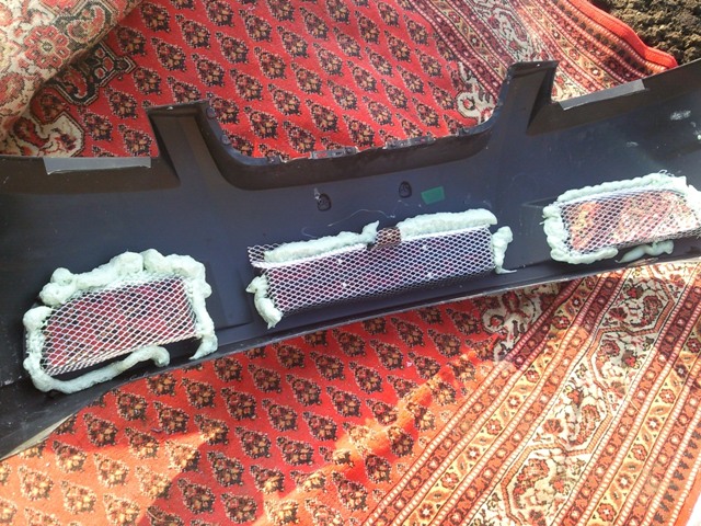

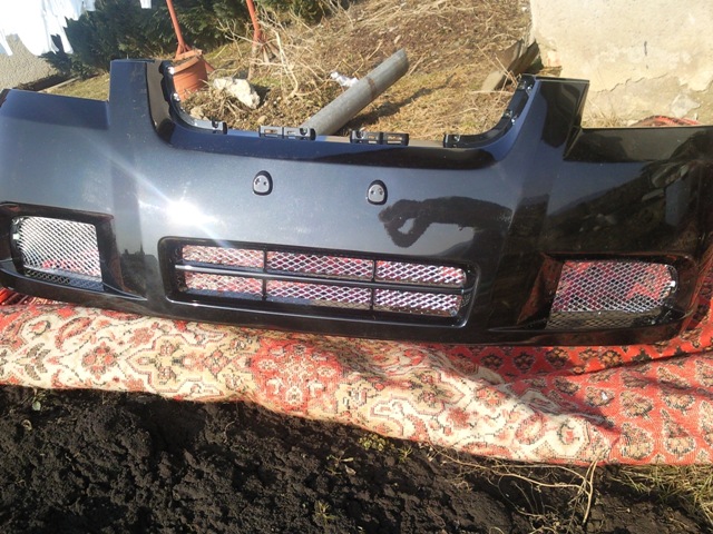

Ako urobit mriezku na predny naraznik
Příspěvek od momo6233 »

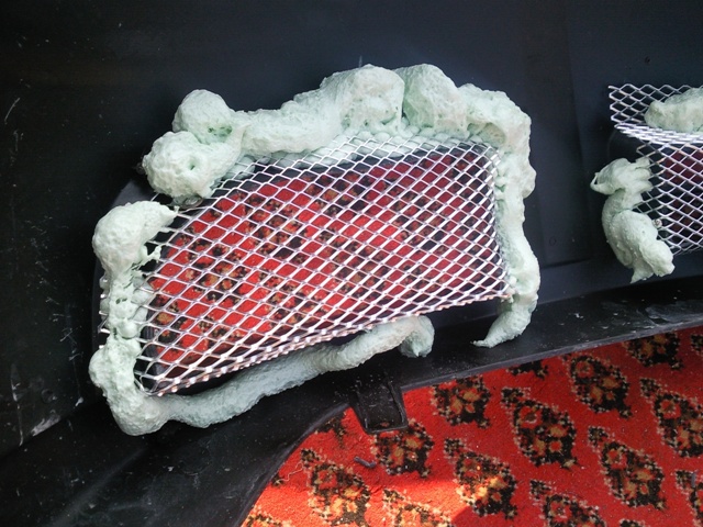

1) kupime 2X tahokov lepsie su tie velke ocka
2) namerame si od oka jeden tahokov postaci na stred a jeden rozrezany na polovicu pre kraje
3) boky maju na sebe aj z plastu vyformovane drziaky na hmlovky a tie odstranime aby to neprekazalo vo vzhladu
ja som to odstanil noznicami na krovie a zabrusil brusnim papierom najprv hruby potom jemny
4) dopasujeme tahokov aby to vezeralo co najlepsie
5) so skrutkamy si ho pritiahneme po bokoch ale nedavajte vela skrutiek staci 3 aby to drzalo
6) dookola nastriekame montaznu penu ktora sa prichiti a nepusti
7) ak pena vyschne obrezeme ju
VYSLEDOK PEKNY PREDNY NARAZNIK ( kto chce spravi si) :D :PP: :PP:

:shock: :shock: momo to vypadá dobře ,dej sem pak foto celého auta ať se podíváme jak to vypadá nasazený na avejku -i -i -i -i

Vyzerá to dobre -i -i To rebrovanie v strede tam musí byť, alebo sa môže tiež odsdtrániť? Lebo pokiaľ to nie je funkčné, tak preč s tým :arrow:

Je to pekné -i , len sa obávam, či ti tie bočné nebudú robyt šarapatu s tým makkým plastovým podblatníkom či čo to tam je , no je to dost labilné a pri vyššej rýchlosti :?
Re: Ako urobit mriezku na predny naraznik
Presne tak ako Jarík píše..Je to dost labilné bez tých bočných mriežok a nič proti tomu ako to urobil... len ked tam dal ten Tahokov s velkými očkami neviem či až tak splní účel ako By mal.Podla mna na ochranu chladiča alebo klími je lepšie mať jemnejšieočká aby zachiytili viac kamienkou a jemnejšie. Ale to berte ako môj názor.Každý nech si to robí podla seba ako uzná za vhodné. Ja osobne tam dám

martyr píše:Vyzerá to dobre -i -i To rebrovanie v strede tam musí byť, alebo sa môže tiež odsdtrániť? Lebo pokiaľ to nie je funkčné, tak preč s tým :arrow:
no to rebrovanie v strede keby som odstranil tak by po bokoch zostali diery a naraznik je uz nastriekany tak som donho nechcel sprtat. ale aj tak to vyzera OK

:D momo6233 a máš to už i nasazené ?dej foto pls :PP:

ja ked tak namiesto montaznej peny silikon silny co mam doma 1cm2 = zataz 23kg to by urcote neodtrhlo

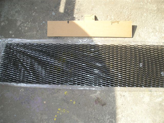

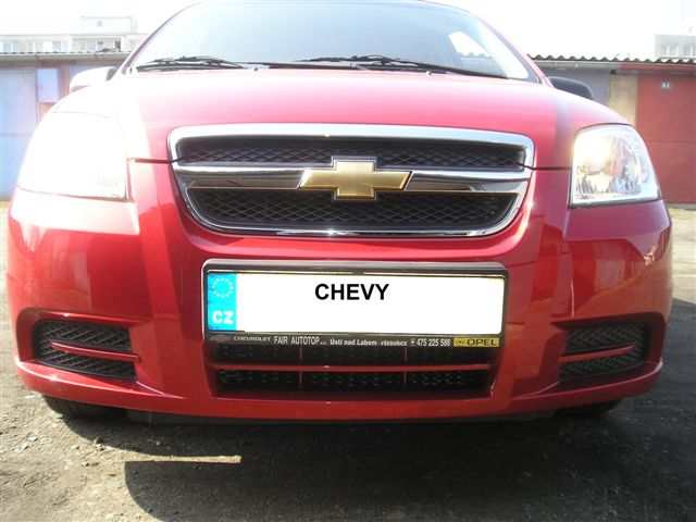

Tak jsem se taky položil pod auto a dal tam mřížku. :lol: Tak a nyní zasloužená odměna :PP:
Snímek 009.jpg (78.11 KiB) Zobrazeno 8299 x

Zapomněl jsem poděkovat ,,Daewoo master,, za šablonu.Díky sedí přesně -i

Ahoj, ako si to tam namontoval, nevidím pásky... :o
