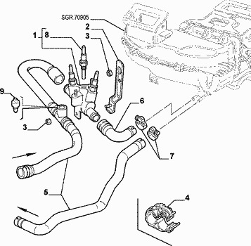

Na budúcu zimu idem zlepšit v lege kúrenie a už mrznút nebudem
- nareadx.png (10.75 KiB) Zobrazeno 4722 x
- Příspěvky: 9225
Re: problem z kurenim a klimou
Jasne že nie len druhé auto by bodlo aby Legyna mala oddych a octávka je už stará no ale to kúrenie je oktávácké to poznám a pokud sa to dá hodiť do legy tak du do toho bo s týmto systémom je ohrev behom 3-5 minút a to i v mrazoch

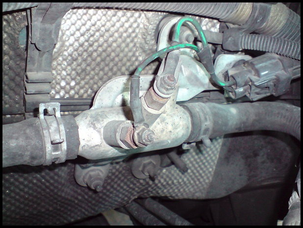

Peto len potrebujem presne vedet ako sa to volá aby som to mohol objednat toto čo tu je je z Alfy nemusel by som vela upravovat ešte tu je potom takéto
to je super,len už neviem aké auto to bolo neviem či aj v Japonských také neni treba to pohladat ,ktoré by sa najviac hodilo
- P010309_12.39[02].JPG (138.04 KiB) Zobrazeno 4720 x

Janko to je elektro-ohrev?
no hej lenže pod čim to hladat v katalogu

Janko Já to mám v Oktávce takže hned sa pozriem či sa to dá zohnať a buchnem to tam len vieš čo síce mám elektrikára ale neviem ako je to s časovaním bo tie ohrievacie telieska sme dali do jednoho citroena čo bol na plyn a nemal chladenie vodou takže to tam bolo ako ohrev vody a bolo to z pasata no tedy to isté ako v oktávce takže idem sháňať také teleso asi vrakáč bude to najlepšie.Díkes za typ aj keď už dávno o tom rozmíšlam málem som na to zabudol a z výhrevom sedačiek bude Legyna ako v Maiami

Jasne doteraz som to hladal a zatial nič no ako sa to volá to viue kolega on s tým robí takže možno zajtra už to budeme mať jasné no a z Oktávky to nebude lahké lebo mám dojem že to tam je hrubšie ale aj to kuknem zajtra lebo už je tma

Takže v žiadnom prípade lebo účinok je mizivý a hlavne tie 3 žhaviče majú nenormálný odber a strašný nápor na el.sústavu no a na Forde kde to dali odišiel altík a málem aj zhorel a to mal komplet elektroniku z Alfy.No a má asi pravdu lebo som to skúsil a ten ohrev tej hadice je asi po 5 minutách ale ono to totiž má aj akoby 3 okruh kúrenia takže je malý velký a najmenší a ten my v Legách nemáme takže by to vlastne muselo ohriať asi 2L vody a to je pre ten žhavič nereálné lebo on po 5 minutách zhorí a to čo robil na ohrev splynovača v citroenu tak to vraj fungovalo zle a len týžden a mal tam presne tie žhaviče z VW koncernu a porazilo ich no a predviedol mi ako funguje žhavič no vyskúšaj to proste ho zapoj a ponor dio hrnčeka z ladovou vodou a ani po 5 minutách nebola voda ani letná.Tak pokud sa dostaneš dalej ako my tak daj vedieť Já som to vzdal lebo už som raz robil pokus na OPLÍKU a chudákovi zhoreli vypínaže a káblovanie takže si radši dám pohov a len výhrev do sedačiek

Peto ahoj neviem či tam nejdú špecialne žhaviče priamo nato no a ked tam dáš poistky a relatka nemá čo zhoret no uvidím možno že máte aj pravdu ale musím to vyskúšat

Janko on používal presne tie čo má pasat a oktávka tedy tie na ohrev a oni sú špeciálné a fungujú aj mimo vody ale sú stavané len ako 5minutové maximum.No a elektronoku použil z alfy 154 a aj tak mu horeli káble a vlastne nenalo to ziaden účinok.Jo a pravda je že fabka to nemala a v zime štartovala bez peoblémovale oktávka keď točíš 5x tak už občas potrbuje káble.No pokud sa Ti fakt bačo podarí tak by to bolo perfektné ale Já zatial to odsúvam na vedlajšiu kolaj

No asi je to opravdu žrout elektriky, když si vezmeš na pomoc Ohmův zákon, a budeš chtít např. 1000W do ohřevu vody (což je skoro nic, měl jsem takovou malou asi litrovou konvici na vodu a oříval se litr asi 4 minuty) tak bys potřeboval proud 1000/12 což je 83 Ampér
u výkonu 2000 W už 160A Normální alternátory dávaj 60 - 100 A tak si vemte jak se zatíží dobíjecí soustava......
