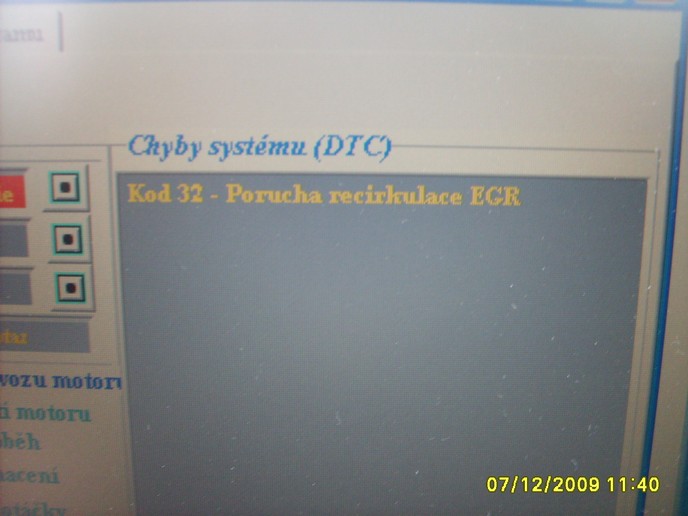

DW scan to identifikoval takto :
DWscan 009.jpg (49.56 KiB) Zobrazeno 2217 x

Ahoj Petře,
mám dotaz v souvislosti s tvojí detekovanou závadou na EGR ventilu - ty máš na Esperu EGR dosud nezaslepený? Já s ním zatím nic nedělal, ale až se mi bude chtít, tak tam fláknu kus plechu.
Koukal jsem na ty polský stránky, je toho tam dost, ale já v polštině plavu, teda spíš se topím. Seznam závad jsem tam nenašel. Můžeš mi prosím napsat, jestli jsou kódy závad shodné se seznamem na těchto stránkách? http://www.topbuzz.co.uk/info/fault_codes /fault_codes.htm#gm (smaž mezeru před posledním lomítkem)

Re: Paměť závad - vyblikání 1.8MPi 8V
Příspěvek od conpet »
Ahoj Honzo ;) egr ventil mám jen odpojený a zaslepenou hadičku 2x. najdu fotku a dam ji sem. Originální výpis chyb pro espero 8V jsem nikde nenašel, takže co se týče chyb tak bud mě to ten program napíše, nebo se musí porovnávat s jinýma kodama od oplu. Třeba i na těch stránkách co jsi psal. Octan selektor jsem měl nastavený na Natural 91, program DW scan to umí zjistit, takže jsem dle návodu na polský stránce přepnul na Natural 95. Auto jede stejně ale spotřeba šla dolů. Nevím o kolik , ale byl jsem zvyklej na určitý režim tankování, a ted mě tam pořád ještě něco zbývá.

Příspěvek od Honza Beneš »
Petře, aha, teď na to koukám, tys nepsal že je na .pl seznam kódů, pouze že tam o tom píší. Tak budu věřit seznamu z .uk mj. proto, že vysvětlení chyb 21 a 44 je tam shodné pro Bosch i GM.
K tvojí chybě ohledně EGR ventilu - odpovídá informaci na kadett.cz, kde píší, že pokud zaslepíš hadičku a nedáš záslepku přímo do ventilu, bude hlásit chybu.
OK s tím mojím egr to tak bude, není zaslepenej , jen odpojenej, tak tam asi neco profukuje, já totiž pořádně nevím jak sundat tu lištu se vstřikama, abych se dostal k jednomu šroubu toho ventilu :roll: Moje Espero je koupený v čechách.
Příspěvek od blackjohn »
Já měl taky Espero koupený v Čechách a mělo taky nastaveno 91.
Ta lišta tam byla přidělaná asi dvěma šrouby a k palivovému potrubí. Pak se jen strhla ze vstřiků, ale šlo to dost špatně, za ty leta se ty o-kroužky mezi motorem,vstřiky a lištou přilepily.
