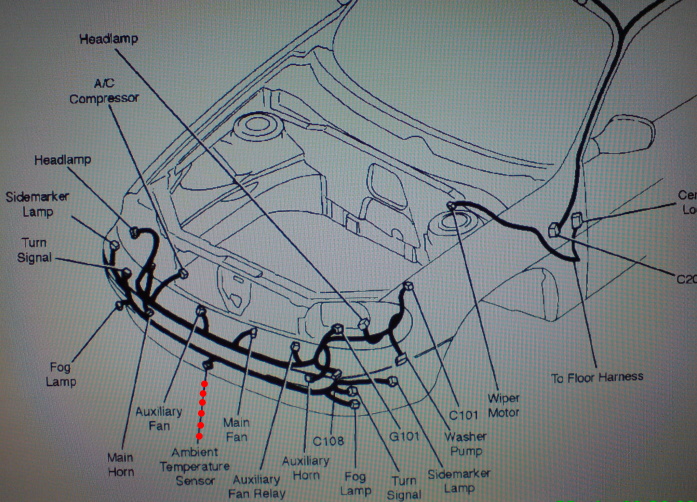

Peto no to v strede som našiel potom sú tam dve :? to som nevedel a kde je to druhé zašité nevieš :?:
Re: SELFTEST KLIMA CODE 2 – AMBIENT AIR TEMPERATURE SENSOR
Ten je zašitý medzi nárazníkom a výstuhou a mám dojem že na vybratie je potrebná demontáž nárazníka ale o chvílku sa pozriem tak dám vedieť :D

JA SOM TO DNES POZERAL VO VYSTUHE JE NAVRTANY OTVOR ASI TAK 0,8CM PRIEMER A PRI NOM TEN KONEKTOR ZAIZOLOVANY.JE TO PRIAMO V TEJ KOVOVEJ VYSTUHE ASI TO BUDE PRE TEN SENZOR
No teraz som pozeral konštrukciu a je tam ta dierka ale ono píšú že je tam len jeden senzor čiže ten na tom pliešku je pre klímu aj pre teplomer takže je jeden ale neviem či tam nie sú 4 drôtiky takže asi nepôjde nahradiť no zasa za 7€ to je banalita :D A hele mne chýba snímač zatvorenej kapoty lebo sa rozpadol a on tam síce nechýba ale keď som už bol dole tak som si objednal nový a držte sa cena....1€.... to je porča čo :lol:

AHOJ ALE TEN KONEKTOR CO TAM MAM JA JE DVOJ PINOVY ,VNUTORNU TEPLOTU MI UKAZUJE KED PREPNEM MEDZI HODINAMI A TEPLOTOU,
Tak potom tam ten druhý dakde bude ale to pozriem až zajtra lebo dneska úúúúž je tma :lol: :lol: :lol:
No je tam len jeden :lol: :lol: :lol:

zdar řeším stejný problém na Tacumě, chybová hláška 02,čidlo jsem našel je natažený doprostřed chladiče klimy na výstuhu, je dvoupinové a z konektoru jdou jen dva dráty ukončené zalitou kuličkou a na na tom je nasazená trubička,zajímavý je že venkovní teplotu mi ukazuje na panelu hodin normálně (aspoň to zhruba sedí s teplotou na teploměru doma...) a proč to tedy blbne v automatický klimě???tak nevím jestli je chyba v čidle nebo někde jinde......ještě jsem objevil jeden problém v pojistkové skříni v motoru je 5A pojistka u CAM (?????) je tam daná 15A a je spálená při výměně za novou 15A hned po startu shoří nemůže to s tím souviset???? díky za radu

prodřený káblík to nebude,je o vyvedené ze svazku kabelů ,co jdou pod chladičem asi 20cm ke konektoru nahoru a draty jsou v takové plastové pancéřové hadici,pročistil jsem kontakty a nic,jedině že by v takumě bylo ještě nějaké jiné venkovní čidlo.....Nevíte co znamená zkratka CAM v pojistkové skříňce????jsou tam ještě další zkratky které nevím co znamenají - ECM, EMS, TCM, ALDL (jsou to popisky v českém manuálu co jsem si stáhnul .....)

SELFTEST KLIMA CODE 2 – AMBIENT AIR TEMPERATURE SENSOR problem vyrieseny chybal snimac merania vonkajsiej teploty zapojenie noveho je napojeny na 2 pinovy konektor farba zlta a slabozelena konektor pre snimac je pri vystuhe pri prednom narazniku pri opetovnom selfteste bez chyby -i -i -i

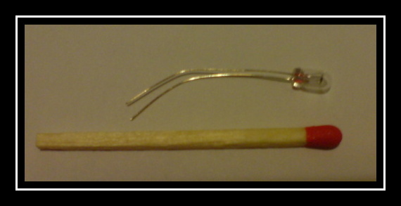

AHOJ TO JE PRAVDA,ZE TEPLOTU MI UKAZUJE KED PREPNEM MEDZI HODINAMI A TEPLOTOU ALE TO JE NA INY SENZOR TENTO CO JE PRI NARAZNIKU MERIA VONKAJSIU TEPLOTU A IDE PRIAMO DO ATC KTOROU SA POTOM RIADI KLIMATRONIK V AUTOMATICKOM REZIME. :lol: PRI SELFTESTE MI NEUKAZOVALO UZ POTOM ZIADNU CHYBU KED SOM HO TAM ZAPOL,ESTE MAM JEDEN PROBLEM NESVIETIA MI NIEKTORE TLACITKA NA OVLADANI ATC.
To preto že tam máš vypálené žiarovečky je ich tam myslí 5 kúskou aj já som ich menil a sú dosť drahé,no bohužial také mrnavé že sa nedajú nahradiť :D Stačí panel vybrať a rozobrať tedy odobrať zadný diel no a tam maš v panelu nacvaknuté konektory s žiarovičkami :D
