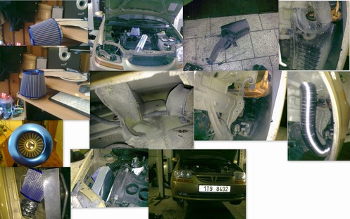

Ahoj tak sem konečně namontoval ten filtr.. fotky přidám později.. sem zvědav jestly poznám nějak ten rozdíl..
Ahoj tak fotky jsou zde.. musím říct že rozdíl sem poznal znatelný ani ne tak vevýkonu ještě jako v nadhernem zvuku..
Jen mně trošku mrzí že se projevuje až od 2500 otaček.. šlo by to udělat nějak aby se projovoval už dřive?? v nižších otačkách?? dle meho je kolsek ve vysokych otačkach vykoej dost spíš by potřeboval protahnout ty niyke.. děkuji.to naporove sani ještě musim nějak vymyslet.. moc se mi to nepačí ale jinak neni místo tak možna budu zvažovat nake nadechy aktivni do blatníku.. a co se stiněni tepla týče tak torchu to teplo ten plech zamezi ale i tak se mi zda že neco pustí zitra to přeměří teploměrem ještě pomůže nakej potěr plechu.. ci naka lepici folie??!!

Zdravím v tom červenom kalose čo je ta hliniková trubka je dobre ju tam dávať? nenahreje sa príliš od motora a nejde potom teplý vzduch?
Re: Sportovní filtr
nee. je to nasavaní saje to vzduch venkovni když jedeš. ale začala mi tam vadit tak šla pryč a jezdil jsem bez nasavaní ataky to šlo. pokuď nemáš mlhovky dej to do mlhovek nejlepší řešení já mám mlhovky takže sem to musel vyřešit jinak.
p.s krom nádherného zvuku od 1500 otáček to nic autu nepřidá.
