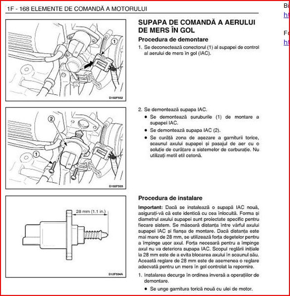

Tak ti nedokáži poradit. někde jsem viděl zde na fóru obrázek základního nastavení Krokového motorku ( délka kužele od těla motorku ) , ale za boha to nemohu najít a míru nastavení si nepamatuji ( doktor Alzhameir je prevít).
Krokový motorek Matíz.JPG (91.19 KiB) Zobrazeno 7013 x

Manual hovori, aby clovek nevkladal IAC ventil, ked je dlhsi ako 2,8cm. Lebo by sa zrejme stalo, ze pri srobovani IAC-u by sa oprela capicka o prirubu vnutri a pritahovanim vonkajsich dvoch srobikov by sa vlastne nasilu vtlacala tycka do ventilu. Preto je dobre odmerat pred vlozenim, aby tycka nemala viac nez 2,8 cm. Inak je to jedno ci ma menej, ventil sa pri otoceni kluca do polohy 1 sam nastavi ako potrebuje.
