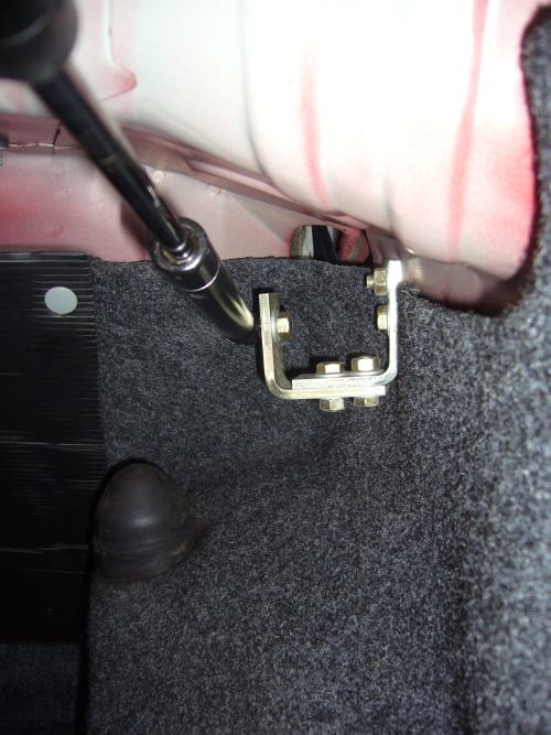

- P1040285.jpg (79.67 KiB) Zobrazeno 2264 x

Jaaaj diki moc.. Takze tak to mas urobene, tak to ma nenapadlo takto urobit
ja uz som chcel vrtat kufor hore a som spekuloval ako to potom uchytim
tak dik velmi si mi pomohol, uz sa pracuje na uchytkach heh
Re: Zadny kufor
Ale prosim tě ty úchyty musíš vystužit z druhé strany plechu(stěny) kufru. je docela slabá a po čase se začne kroutit a nebude ti to odskakovat od zámku protože držák se ti bude ohýbat směrem k sedačce. Tak z druhé strany plechu(stěny kufru dej pod matku cca 5-10 cm dlouhé stejně tlusté železo jako je na obr a vyztuž to. Já to musim udělat také. ale až se mi bude chtít. Mám teď moc učení. čekají me za 3 týdny záverečky na Zákl. odb. přípravě po četníky:-)
Já také přemejšlel že nyvrtám kufr ale ta vzpěra musí bejt docela v rovině. jinak vypadává. naštěstí v pantech kufru jsou díry kam jde vzpěra uchytit. že se to tam nemusí nijak vrtat.
Re: Zadny kufor
Ok vyztuzim to.. Uz sa pracuje na materiale
Re: Zadny kufor
jak je toto mozne? ja mam dve 100N vzpery a na veku kufra kridlo (cca 2kg) a dva hasiace pristroje s vahou asi (3 kg) a tie 100-vecky to otvoria naplno a bez problemov.este som bol prekvapeny, ze som si spravil automaticke otvaranie kufra, co nebolo povodne v plane. islo len o to, aby mi nezatvaralo kufor...Franta P. píše:Možná sem to už tady fotil. podívej se do historie témat. zkoušel sem tam dát 300N ale ty mi nevycvakli kufr ze zámku.
