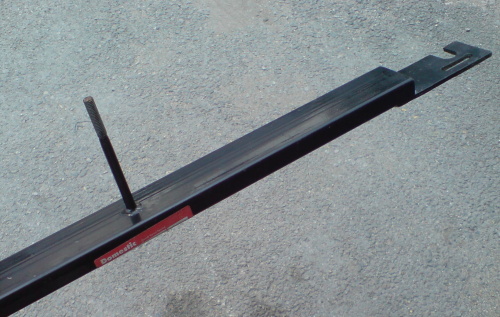

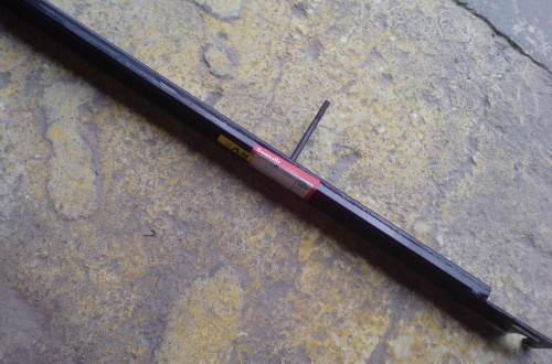

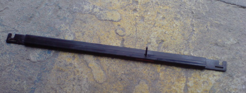

To je na plnohodnotnu rezervu pre espero? na stojaka? to si musim zmerat ci sa to vojde, pretoze tak namatkovo sa mi zda ze sa nevojde, ale neskusal som to. Ak ano tak beriem vsetkymi desiatimi. To je kolkina cca skrutka? Inac take taco by som si z pasoviny alebo jeklu vedel aj sam spravit, to je jekel a na konci ma kusky pasoviny?

takze som to bol premerat a bez upravy podlahy ani nahodou, takze to je predpokladam drziak nejakej dojazdovky, takze o to zaujem nemam :? , musim skusit porozmyslat ako by slo nenapadne upravit podlahu v kufri aby sa tam vosla normalna rezerva na stojaka. Na jednej strane je to tabu kvoli vyfuku, ale na druhej strane (pri dvierkach nadrze) vadi snad len tazne no a mozno ta nalievka do nadrze.
Re: LPG do espera ano, alebo nie
Na uchytenie do podlahy kufru slúžia také nyty čo majú dnu závit no vlastne sa vyvrtá 8 dierka dá sa tam ten nyt a po aplikovaní tam máš závit č 6 :lol: Jo je na to potrebné mať špecialne kliešte teda vlastne sú velmi podobné takým ako na tie hliníkové nyty jo ale najlepšie je si zabehnúť do hociakého klampiarskeho autoservisu tam by to mali mať lebo kupovať ich na 2 nytky je zbytočnosť. :D

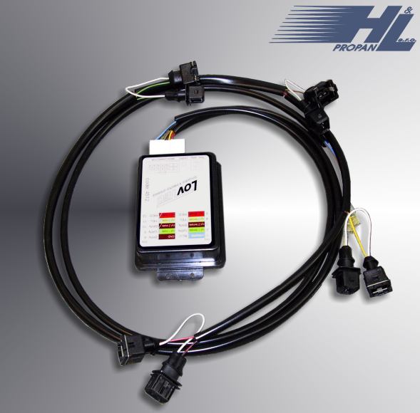

už mám namontovaný plyn v aute je to v pohode ale kde mám vzduchový filter tak to tam odrezali a zopne sa mi kontrolka motora tak teraz neviem aký je tam problém -peha- vieš dať info????
Daewoo ESPERO 1.5 16v rv:96,+LPG LOVATO 195000km gumy Matador Aquilla 195/50 R15 modrá metalízaObrázek
To Ti takto dosť ťažko zistím lebo takéto veci po netu ani mobilom sa nedajú ale takto to by mali odstrániť montážníci lebo je to len nastavením a vetšinou to je chudobná zmes,ono sa to môže aj ustáliť ale pokud tam dali to čo tam patrí teda takzvané - odpojenie vstrekov- tak by to v žiadnom prípade nemalo robiť a je potrebné to nastaviť.
Ten odpojovač teda emulátor vstrekov by mal vyzerať takto...

tak ja som to pozeral je to tam....budem musieť ich ráno naštíviť aby sa na to pozreli lebo ma to znervozňuje ked to bliká............a ešte jedna otázka poznáš túto sadu???? FLASHLUBE a ja si to mám dať do auta???? vieš mi niečo povedať ohladom toho???????

Emulator vstrekov je na espere 1.5 16V zbytocny, check mi svietil len ked som mal roztrhnute sanie a bolo to az prilis chudobne, inak nic. Inac oni to ti agf umelci neodrezali ale normalka odmontovali a predpokladam ze s pristupom zakaznik je blbec a my vieme najlepsie co je pre neho dobre, hodili do kontajnera, namiesto toho aby plastove diely sania vratili zakaznikovi,. Na mna to tiez skusili ale narazili, akurat skoda ze som si vtedy nasraty ako ma chcu odzubat nevsimol skpasku na filterboxe namiesto plechovej pasky inak by som ich zvozil aj za nu. A este predpokladam ze budu tvrdit ze to check nesvieti ze ak sa tam aj nieco oranzovie tak to urcite nie je check ved ono to predsa slape uplne bez problemov a ze to musi byt odraz slniecka :lol: . No proste agf, asi maju iso 9001 alebo podobnu hovadinu, cize ked dodrzia oficialny postup tak to predsa musi fungovat a zakaznik sa tym padom nema narok stazovat no nie? :lol: . Ja som ta varoval :lol: . Ale mozno sa im to omylom podari dobre nastavit, oni totiz asi ani netusia co su tie pismenka a tlacitka a obrazky na notebooku. :? A o prudeni a tlaku nemaju ani sajnu.

tak je to hotovo dnes som bol v Hlohovci a spravili mi to,bola tam zlá RJ hneď ju vymenili nastavili hodnoty a už to fičí tak ako to má byť.....dúfam že bude všetko v priadku a že nebudú žiadne komplikace :D :D :D :D
