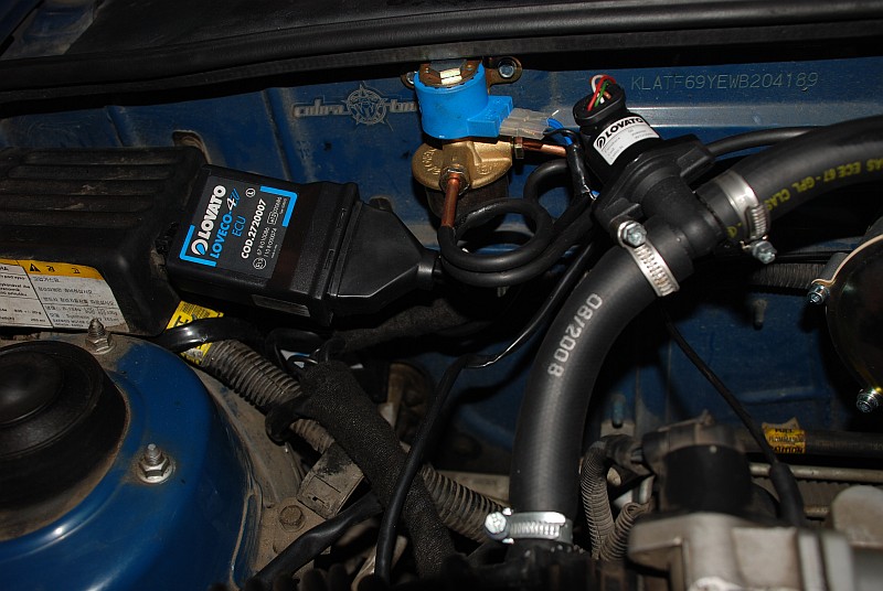

No položili ten splynovač dosť vysoko takže preto je asi na ležato,rj.jednotkám to nevadí ale atuátor by mal byť postavený lebo ppp to už opísal že časom dochádza k deformácii ono je to pre to že ten piestik je na pružinke a ta je takto namáhaná jedným smerom ale zasa je potrebné povedať že nie každý atík je na to náchylný lebo daktorý má vodiacú trubičku po ktorej ten piestik jazdí

Aj emkas ho ma na lezaka ale ako som pozeral on sa da vobec dat na stojato? Lebo tie hadice su dost tvrde
Emkas ma troska iny typ toho atuatora aspon vizualne sa mi zdalo.
Tu je este detailnejsie foto.

Mimochodom to le lovato, ved agf je ich oficialny dovozca, lovtecu sa venuju hlavne firmy na vychode, pretoze v kosicoch je oficialny dovozca lovtecu.
Pod splynovacom je este nejake miesto? Ak ano mohli ho dat nizsie a atuatorcek by bol na stojaka ak nie tak potom to asi bolo jedine miesto kam to slo dat. Budte potom radi, v espere za motorom nie je miesto a od splynovaca vedie k saniu hotovy plynovod a nie tych 5cm hadicky ako v lanose

Ono v každom prípade máš 2 roky záruku takže v pohode a LOVATO má práve tie trubičkové kdežto Lovtec má volnú pružinku ale nie pri všetkých modeloch.Najviac vydržali a držia Landirenzo a LOVATO ktoré majú hliníkový spodok
