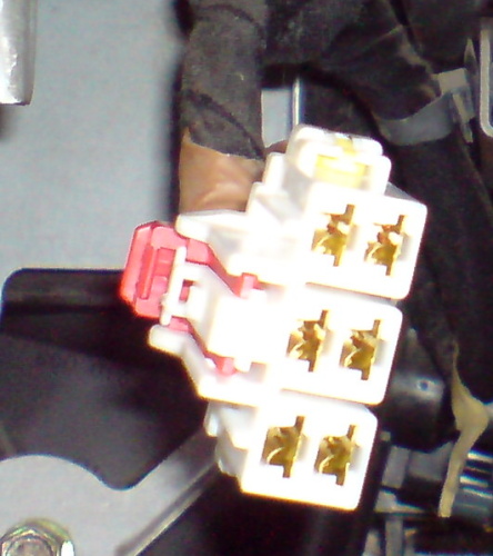

Vazounku neboj Legynka nemá drôtiky ale konektor už som to dneska pozeral a mám v nej prepálený jeden kontakt a tak som ho provizorne opraviil a idem objednať nový jo a vieš čo mal som ho vonku za neuveritelné 4 minutky je to paráda normálne mám Legu čím dalej tým radšej lebo opravujem vela aut ale Daewa všeobecne sú na opravy lahúčké no a Legyna ani nehovorým já už viem za 15 minut rozobrať celú palubku :lol: :lol: :lol:
Hele takhle vyzerá ten môj aj s konektorom takže 2x krížová skrutka,odpojiť konektor a je vonku :lol: :lol: :lol:

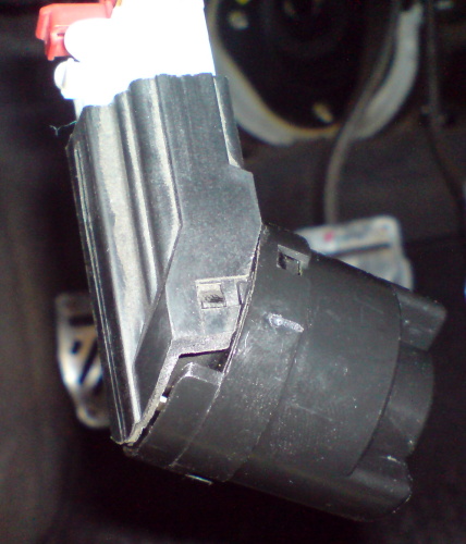

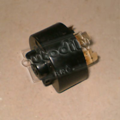

Zdravim všechny na foru a přeji hezký den - věděl sem to " Peháčku " že si s tím poradíš a sám, :lol: já to měnil s vnukem , ale také s dobrým výsledkem. Ten spínací oříšek je v Matízkovi přeci jenom trochu jiný - ale po 20ti minutách také vyměněn.
Vypadá takto :
530395oříšek spínací skřinky á 215.-.jpg (28.83 KiB) Zobrazeno 2553 x
