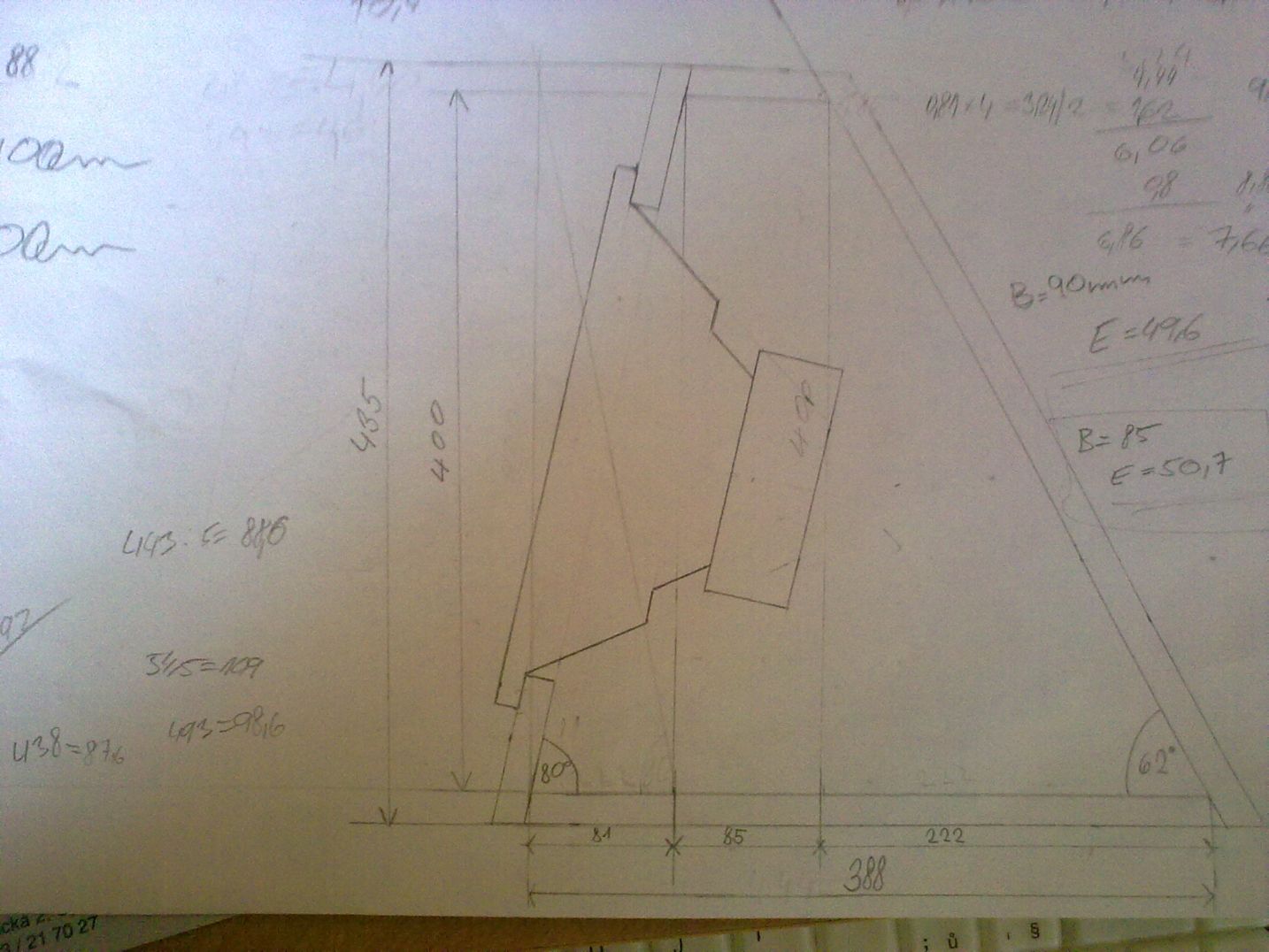

Ahoj lidicky porad vypocitavam velikost bedny anemuzu se dopocitat fajnych rozmeru kdyz vyrobce udava 47 litru tak z reprem sem dosazoval do 48 L muze to byt ale i takovych 49 az 52 L nebo to moc vadi?? a jeste ten natrubek pise prumer 10cm vyrobce ale jde o prumer vnitrni venkovni?? musim dodrzet tady ten rozmer ?? dira 10cm se mi zda moc děkuji vsem

aha no ja sem se dobelhal ktomu ze sem nameril sklon sedacek 62 stupnu v aveu sedan je to stejne jak v kalosu??? nevedel bys?? takze kdyz dam 49 L tak to bude jeste dobre ale 50 uz je moc?? a 10cm natrubek je malo?? dobra tedy ale stim uhlem je to vazne na houby jeste otazecka kdybyb si daval bassbox do sedana kam bysis nasmeroval natrubek a repro?? ja to mam v jedne strane smerem do kufru

Par litrov hore dole nic nespravi, ale u toho natrubku to dodrz presne, tam spravi aj maly rozdiel vela ... (priemer je brany vnutorny). 210mm natrubok asi nekupis, tak kup najblizsi dlhsi a to co je navyse odrez ... (aj ked osobne si myslim ze 1cm by tragediu nespravil, ale tak ak budes moct tak to dodrz).

jj dekuji pocitam dale ale stejne to neni ono hold se musim smirit stim ze to bude dole hluboky jak krava a siroky to bude 50cm vysoky asi 40 z obou stran pod uhlem sedacek jdu zase kalkulovat s cisly

Ahoj lidi tak uz to mam spocteny ale co jeste potrebuji je kde sehnat levne natrubek,terminal,nakej ten koberec,a tu 2xlinku 4qmm s repra na terminal ,tlumici material,a jeste nakou tu mdfku pokod mozno nejlip v jednom obchode at je jedno postovne unas zadny kamenej stimhle vybavenim neni jedine typa ale tam maj jenom terminal a tlum.matros jinak nic co potrebuji děkuji

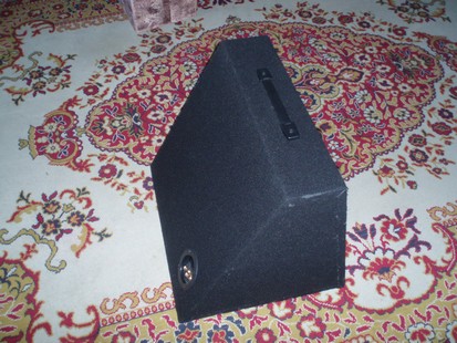

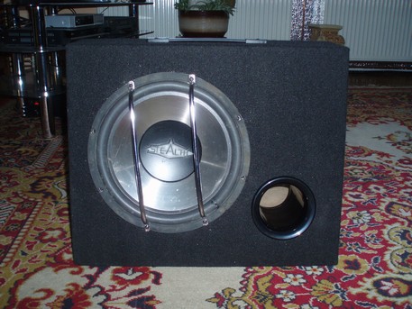

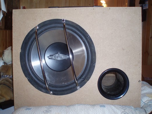

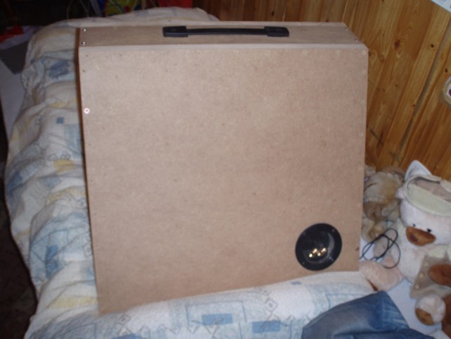

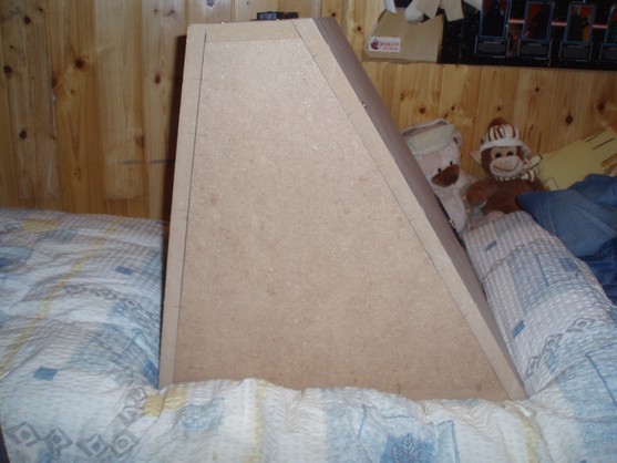

Ahojky lidi tak se jdu pochlubit smim dílem beinka je už hotova snad bude pěkně hrát

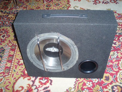

tady už s kobercem a vším všudy

:lol: :lol: YES je to super povrchová úprava ale zdá sa mi do malé neviem prečo ale.... niekedy zdanie klameň
aten držiak na vrchu daj dole :!: to co maš nejaký kufrík za 10 Euro????
Tie preloženia toho koberca zamaskuješ drotenou kefou a nebude vidno tie preloženia
maxi skuter Kymco Xciting 500
Pajin
Příspěvky: 1590
Bydliště: opava
Re: bedna pro basovy repro
Příspěvek od Pajin »
Ahoj male?? ani bych nerekl spodni hloubka je 450mm vyska 440mm a sirka 550mm vaha boxu je 17,5kg bez repra nakych 12 kg drzak tam je proto aby se to dalo prenaset lehce jak to bude v aute tak to videt nebude, a jak to myslis prekrit dratenou kefou?? vim ty boky se moc nepovedly ale co je to ma prvni bedinka ale pokud vys onakem tom vylepseni rad si tvuj navrh vyslechnu
